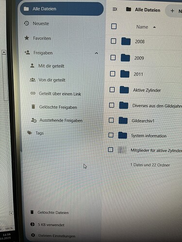

Wir haben ein Problem mit dem Umbenennen von Ordnern (die an verschiedene Gruppen freigegeben sind, inkl. Unterordner):
Egal wer einen Ordner dort umbenennt (Admin oder Gruppenmitglied), der neue Name wird bei niemanden sichtbar, außer bei demjenigen, der den Namen geĂ€ndert hat.
(Bei Dateien ist das kein Problem und Änderungen sind sofort fĂŒr alle sichtbar.)
Beispiel:
Ich sehe einen Ordner „Gildearchiv1“ (so habe ich ihn Umbenannt) - bei unserem Admin heißt der identische Ordner „Archiv“ (weil er ihn umbenannt hat) und bei allen anderen Usern heißt der identische Ordner „gescannt“ (das war der ursprĂŒngliche Name, als der Ordner angelegt wurde und an die Gruppen freigegeben wurde).
Was mĂŒssen wir machen, dass alle immer den gleichen Namen fĂŒr einen Ordner sehen und auch NamensĂ€nderung fĂŒr alle User sichtbar werden?

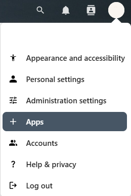

wie man eine App in Nextcloud installiert sollte eigentlich bekannt sein, wenn man das System betreibt.
App installieren
anschließend auf der linken Seite unter Files/ Dateien die App “Team Folders” suchen und installieren

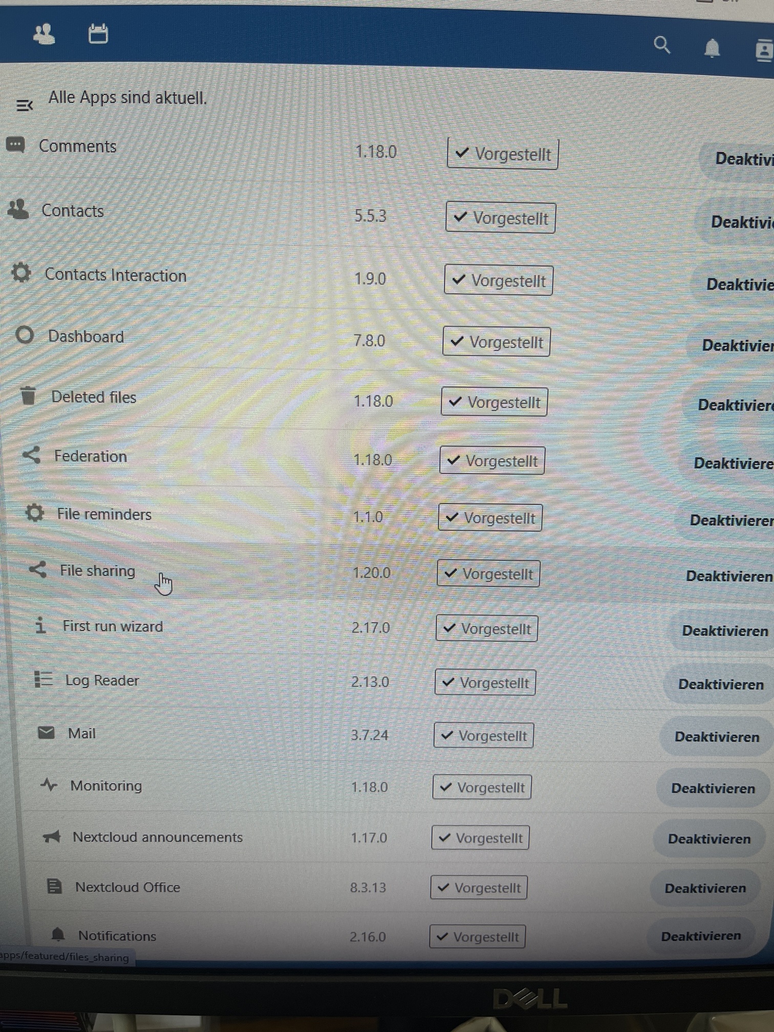

Apps: wir schreiben hier von „teams-folder“ oder „group-folder“ apps - so einen Namen finde ich dort aber nicht.
Vermutlich ist es „file sharing“ - richtig?
Unterschiedliche Namen machen es sonst noch schwieriger
das sind deine installierten apps.
Wie ich beschrieben habe, weiter unten auf Dateien oder wie die Deutsche Übersetzung in dem Fall ist.
Sodass du auch im “App Store” landest.
Hier scheint irgendwie der Unterschied zu sein - wir finden diese Möglichkeit nicht irgendwo die „Teams Folder App“ auszuwĂ€hlen / zu installieren.
dann auf der linken Seite, nicht wenn du in einem anderen Context unterwegs bist, das Bild zeigt ja das du in den Dateien unterwegs bist.
Bist du ĂŒberhaupt Administrator der NC?
