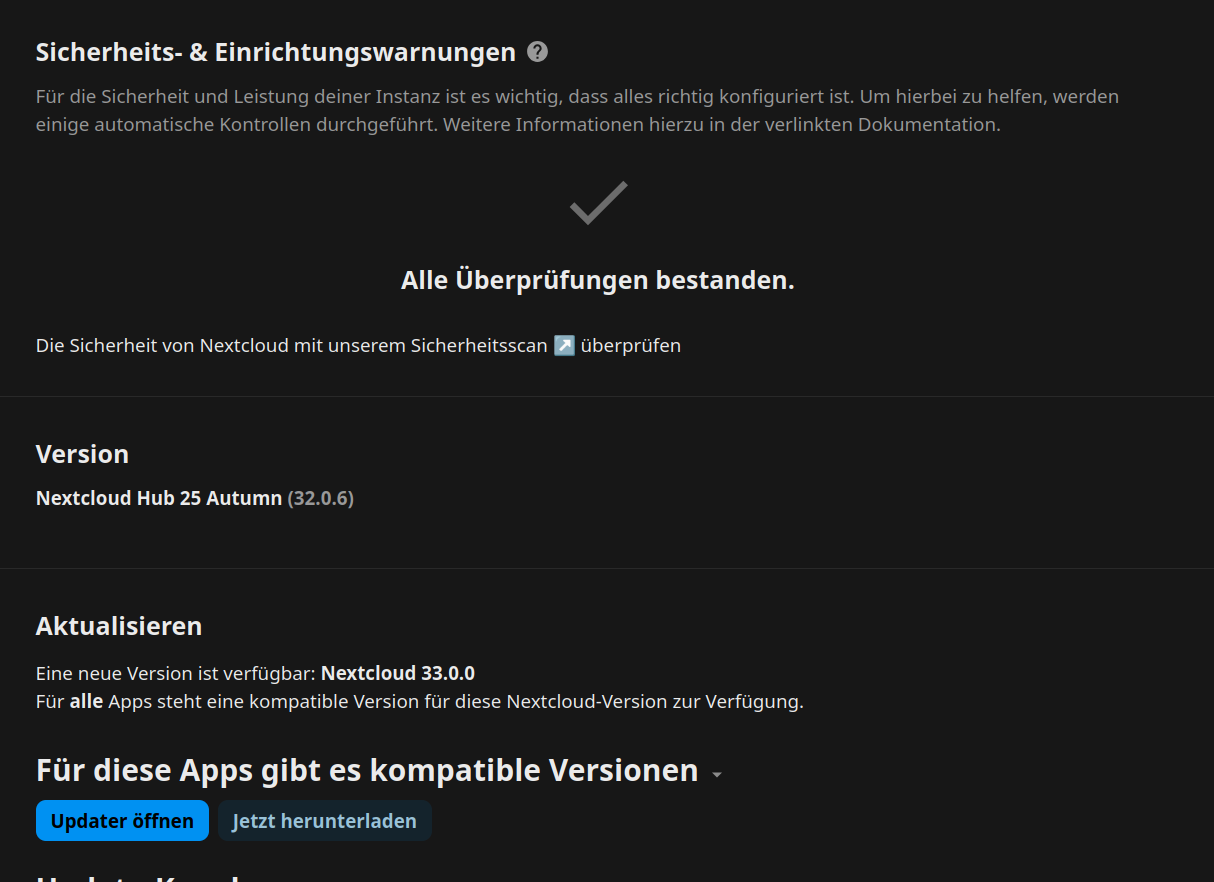

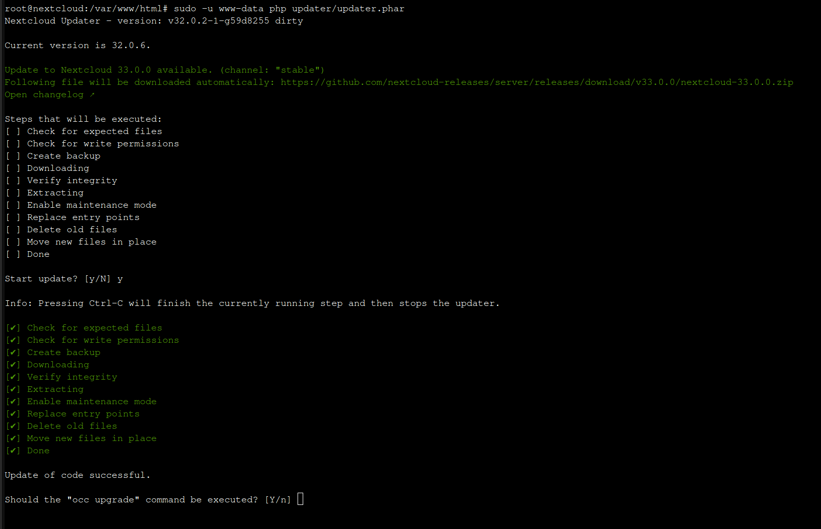

[Nextcloud Hub 25 Autumn](32.0.6) lÀuft in einem Proxmox VE 9.1.6 LXC
Ubuntu 24.04.4 LTS
Server version: Apache/2.4.58 (Ubuntu)
NGINX Proxy Manager v2.12.3
PHP Version 8.3.30 (cli)

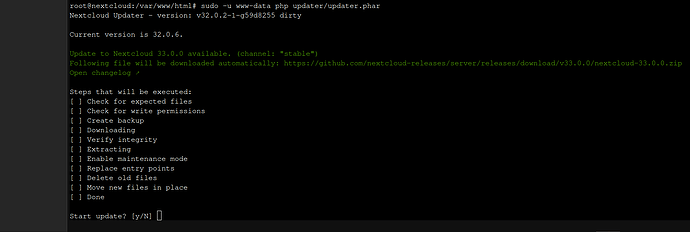

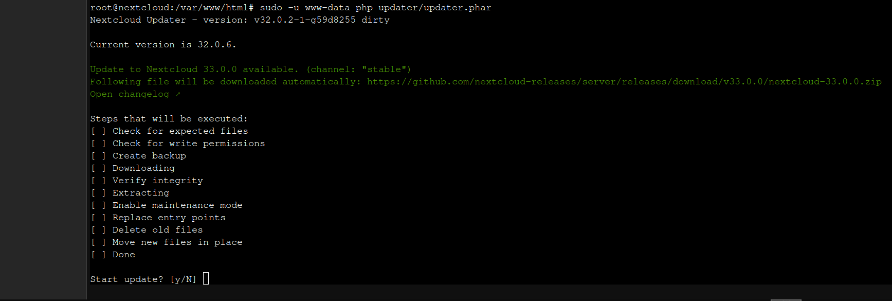

Update ĂŒber die Konsole
sudo -u www-data php updater/updater.phar
Update ĂŒbers Webinterface ist egal, immer diese Meldung
Exception: Database error when running migration 1036Date20251202000000 for app dav
An exception occurred while executing a query: SQLSTATE[HY000]: General error: 1030 Got error 194 “Tablespace is missing for a table” from storage engine InnoDB
Update failed

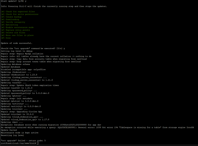

Der nÀchste Versuch
Update failed
Maintenance mode is kept active
Resetting log level
“occ upgrade” failed - return code: 5

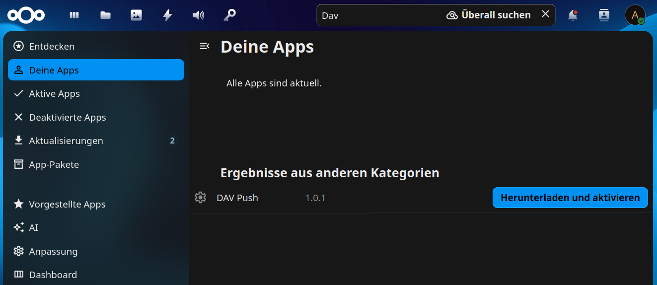

Moin, anscheinend gibt es ein Problem mit der App Dav deaktiviere die doch mal und dann starte das Update noch mal.
Moin,
wenn Du damit diese DAV Push meinst, dann ist diese nicht installiert
Mehr DAV Apps kann ich nicht finden :thinking:
log dich per ssh auf dein server ein und wechsele in das Installationsverzeichniss deiner Nextcloud (/var/www) gib da mal folgenden Befehl ein sudo -u www-data php occ app:list dann solttes du sie sehen. Anschließend mit sudo -u www-data php occ app:disable dav.
sollte bei deiner Installation Version 1.34.2 sein wenn nicht kannst du auch ein update der app ĂŒber die bash machen.

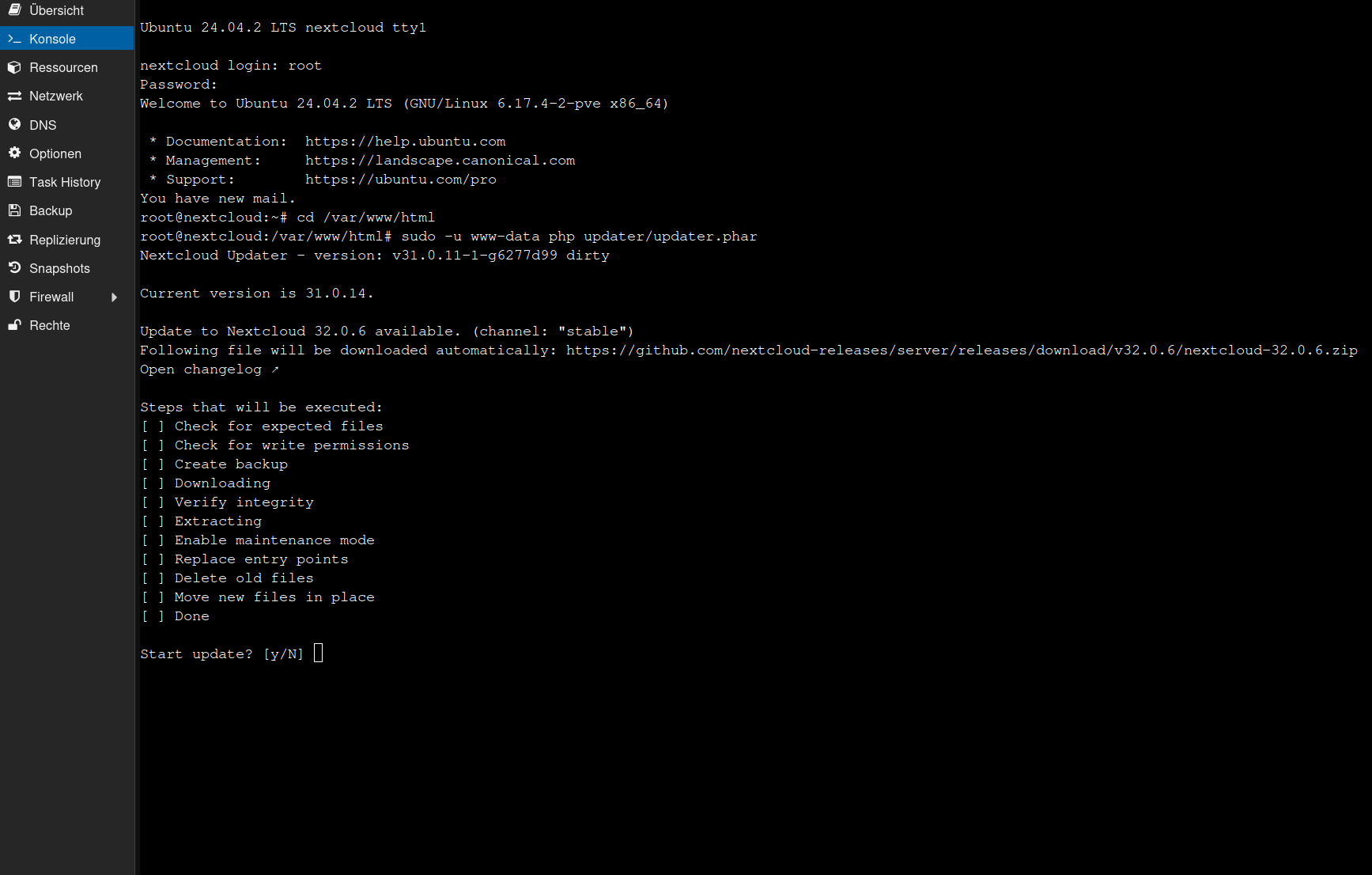

Ich habe das Update jetzt auf meinem Test Promox Server ausgefĂŒhrt.
Dort war noch Nextcloud 31.0.8 installiert.
Also habe ich ein Update auf Version 31.0.14
Current version is 31.0.8.
Update to Nextcloud 31.0.14 available. (channel: “stable”)
erfolgreich durchgefĂŒhrt.

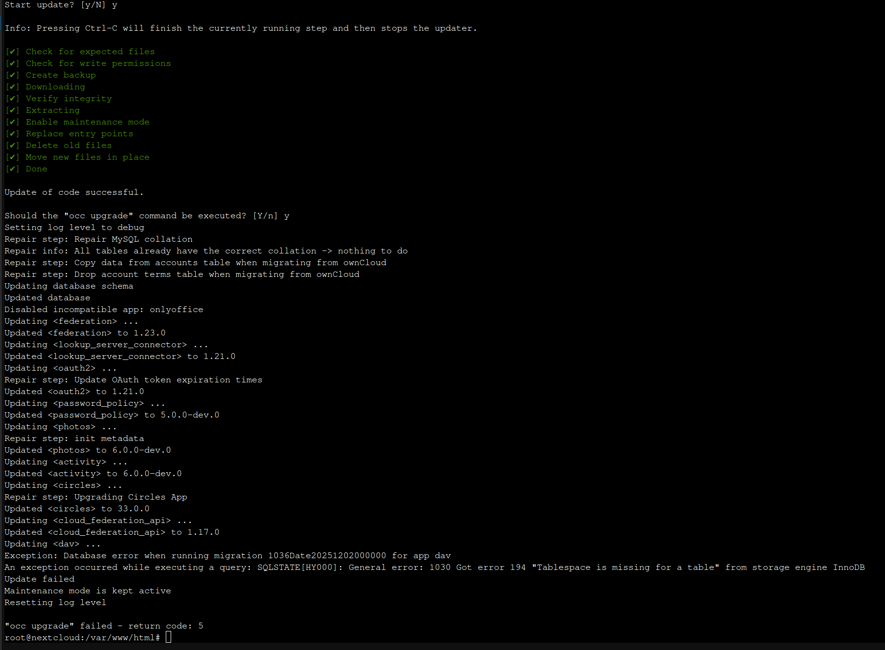

Danach dann auf Version 32.0.6
und dann das entscheidende Update auf 33.0.0
und hier das Ergebnis
Updated <cloud_federation_api> to 1.17.0
Updating
Update failed
Resetting log level
