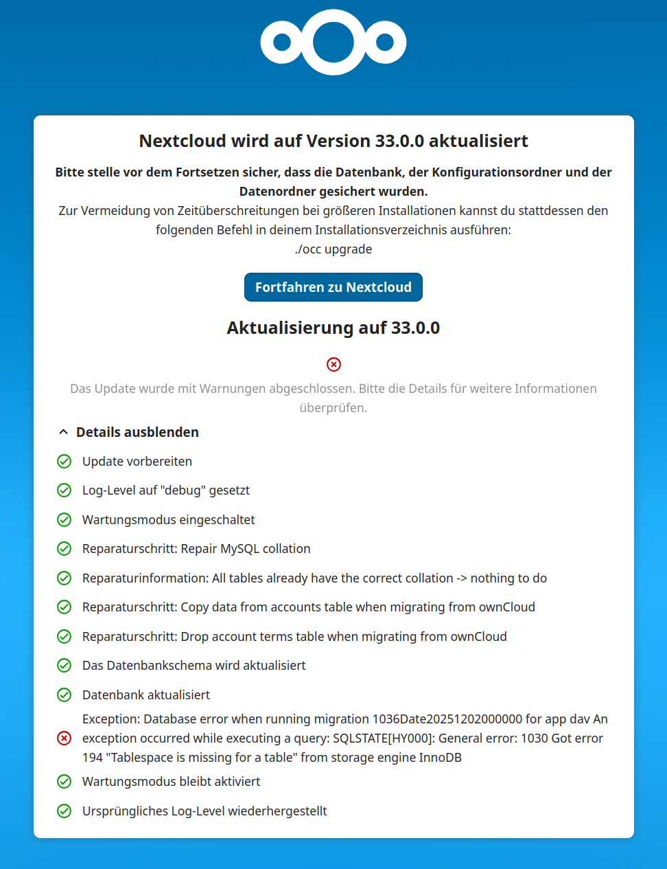

ich versuche gerade das Update auf 33.0.0 durchzufĂŒhren und bekomme stĂ€ndig diese Fehlermeldung.
Exception: Database error when running migration 1036Date20251202000000 for app dav An exception occurred while executing a query: SQLSTATE[HY000]: General error: 1030 Got error 194 “Tablespace is missing for a table” from storage engine InnoDB

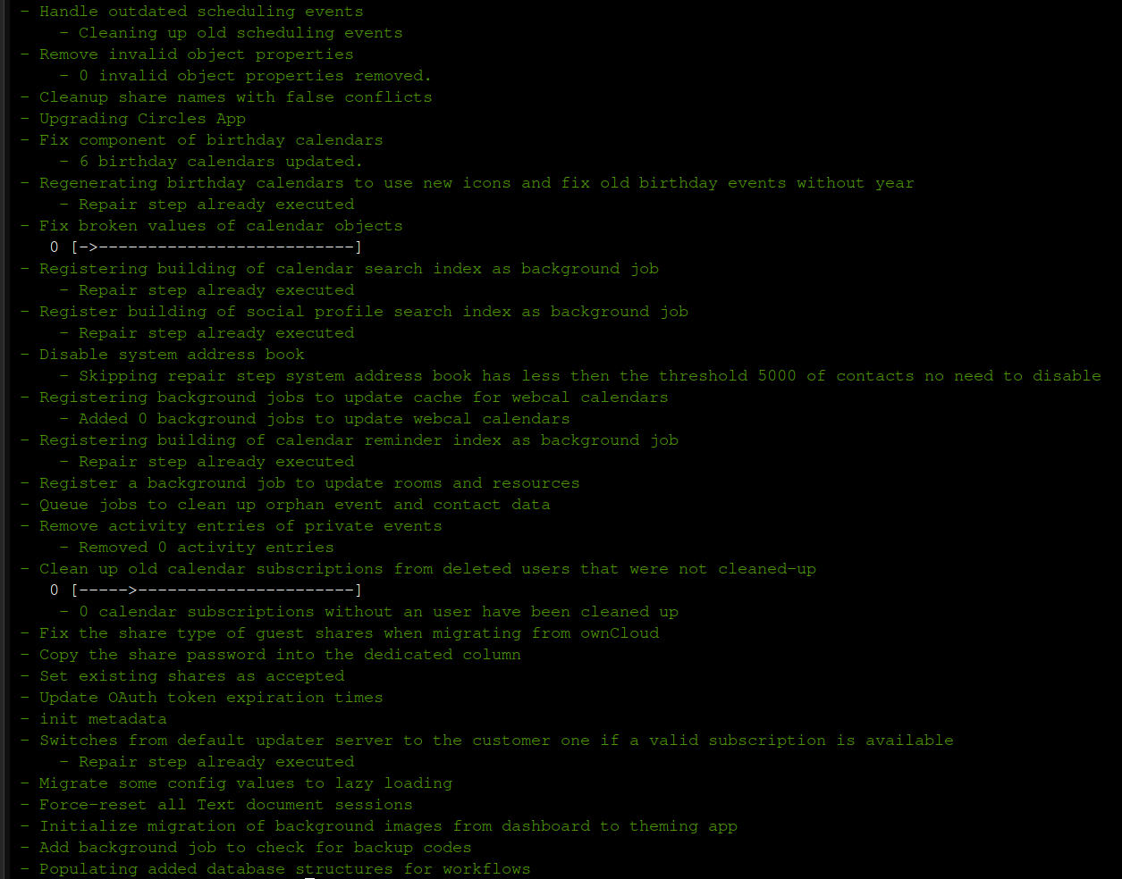

Danke fĂŒr die schnelle Antwort. Ich habe die Befehle mal ausgefĂŒhrt

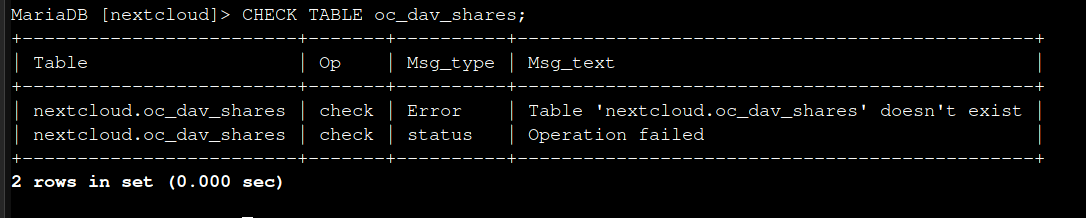

Das hier wird wohl dass Problem sein, keine Ahnung wie ich dieses Problem beheben kann
yup, das sieht so aus als wĂŒrden die genannte tabelle fehlen
 ich bin kein datenbank profi, aber mittels der fehlermeldung mal eine suche starten und vielleicht findet sich ein quick and dirty command?

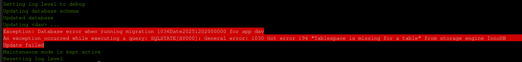

Die Antwort habe ich nun
Also weiterhin kein Update auf Version 33.0.x möglich
