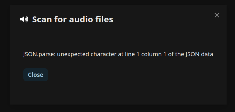

Bei der APP Audio-Player schaut es so aus, findet also keine Audiodateien
ExceptionCall to undefined method OC\DB\QueryBuilder\QueryBuilder::execute() in file ‘/var/www/html/apps/audioplayer/lib/Db/CategoryMapper.php’ line 234

Hat jemand eine Lösung?
dazu gibt’s einen GH-Issue
 mĂŒssen wir drauf warten, bis der bei GH gelöst wird
