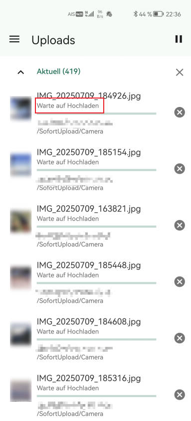

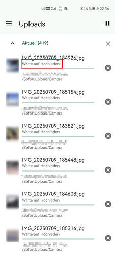

Screenshot:

Android Client 33.0.1
I have 82 pending uploads, the same way as described above, they are not missing from the server and I cannot delete the uploads. They stay put.
New files are uploaded.
The files are created from 2026-02-26 trough 2026-03-17.

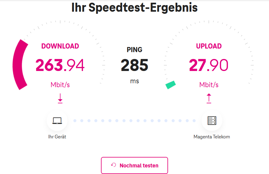

Manchmal ist es im 5G Netz das manchmal sehr gut funktioniert und manchmal nicht funktioniert oder nur langsam weil es an diesem Ort kein Netz gibt, manchmal ist es in einem WLAN das langsam ist und manchmal ist es in einem schnellen WLAN.
Man kann dann im Android-Client rechts oben das automatische Hochladen pausieren und wieder einschalten, das triggert den Upload.
Manchmal funktioniert dann der Upload aber manchmal eben nicht. Dann bleibt die Meldung “Warte auf Hochladen” stehen und manchmal werden dann gar keine Fotos mehr hochgeladen und die Liste wird immer lĂ€nger.
Manchmal steht dort “Verbindungsfehler” oder “Unbekannter Fehler” aber meistens “Warten auf Hochladen”. Auch dann wenn es keinen Grund gibt weil das Internet gut funktioniert. Im BĂŒro zum Beispiel. Und manchmal kommt eine lange Fehlermeldung wenn man die Liste der fertiggestellten Bilder löschen will. Dort steht dann der ganze Bildschirm voll mit Java-Fehlermeldungen und braucht ein GitHub Konto um den Fehler zu melden. (Wahrscheinlich haben ein Großteil der Benutzerinnen und Benutzer keine Ahnung was ein “Gitt-Happ” sein soll).

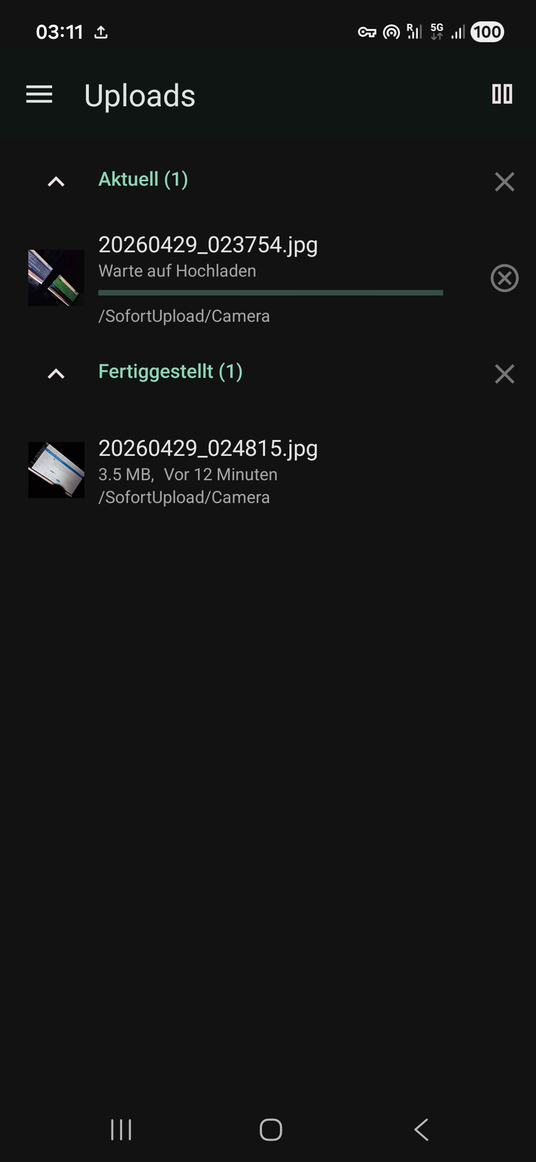

Ich hab alle Fotos und Videos vom Handy gelöscht, beide Nextcloud-Accounts am Handy mit Datenlöschen entfernt, dann den Client am Handy erneut von Google Play installiert, zunÀchst nur eine Instanz angelegt und den Hochladeordner konfiguriert, am Windows Computer die betreffenden Foto-Ordner erneut synchronisiert. Jetzt ist der Server wieder konsistent.
Ein Foto gemacht und da steht:
Keine Verbesserung der Lage!
Du wartest und wartest und wartest und irgendwann lĂ€dt der Client es dann hoch. Warum gewartet werden muß kann ich mir nicht erklĂ€ren. Ich sehe keinen Grund. Das Netz ist stabil. Der Server funktioniert einwandfrei.
Warum funktioniert es nicht?
Die gleichen Fehlermeldungen wie bereits beschrieben:
