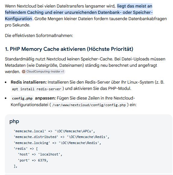

Habe nochmals etwas im Netz herumgestöbert und Folgendes gefunden:
Bei mir lauten die Einstellungen (in rot die Abweichungen).
Liegt es ggf. daran? Ich kenne mich hier nicht aus und möchte auch nicht rumspielen, nicht, dass meine Mühle nachher gar nicht mehr läuft. Von daher bräuchte ich einen Expertenrat.

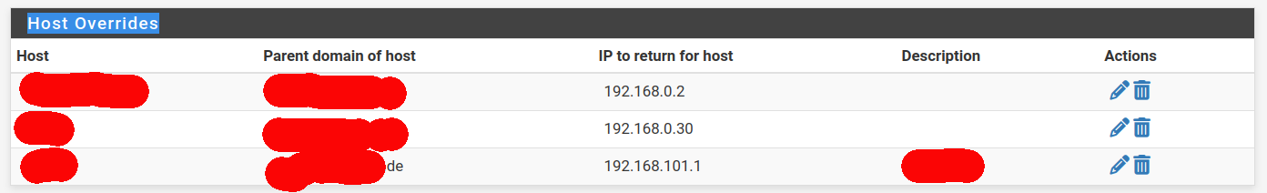

Ob und wie man das jetzt im Detail mit einer Fritteuse macht kann ich dir nicht sagen, da ich keine nutze. Bei meiner pfsense sieht das so aus:
In den Host Overrides werden Hosts und deren Parent Domains definiert, bei denen der DNS der pfsense die Anfragen aus dem LAN nicht an übergeordnete DNS-Server weiterleitet sondern eben lokal beantwortet mit der IP-Adresse unter IP to return for Host beantwortet.
Ein Gerät im LAN wird also bei der Anfrage nach z.B. nextcloud.DeineDomain.xy eine dort festgelegte Ip-Adresse als Antwort erhalten. Das gleiche Gereät (z.B. ein Smartphone wird aber eine andere IP-Adresse erhalten, wenn es nicht im LAN ist sonder z.B. per Mobilfunkverbindung auf nextcloud.DeineDomain.xy zugreifen will.
Ich hoffe das Prinzip der Split-(Brain) DNS wurde dir so klar.
Das spricht für ein caching Problem. Caching sorgt machmal für ein grundsätzliches Missverständnis: caching kann Aufgaben beschleunigen, sollte aber nicht als gegeben, sondern als schöner Bonus angesehen werden.
Sprich, dein Problem ist die extrem langsame Grundperformance. Nur dank caching läuft es ab und an mal “schnell”. Chaching kann es an sehr vielen Orten geben, deine SSD, das OS, die Software.
Da wir dein Setup weder in Hardware noch in Software kennen, können wir nur raten. Grunsätzlich ist aber ein Raspi kein besonders geeigneter Nextcloud Host IMHO.
