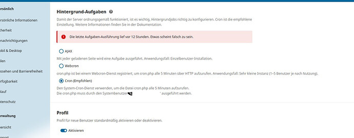

Einstellung:
Default mit EasyApp installer ist AJAX eingestellt.
Gestern hatte ich auf Cron (Empfohlen) umgestellt.
Jetzt stelle ich wieder auf AJAX um.
Ergebnis jetzt:
Fehlermeldung, bzw. Hinweismeldung:
- Die Datenbank wird für transaktionale Dateisperren verwendet. Um die Leistung zu verbessern, konfigurieren Sie bitte Memcache, falls verfügbar. Weitere Informationen finden Sie in der Dokumentation
- Die Integritätsprüfung wurde deaktiviert. Die Integrität kann nicht überprüft werden.

CRON kannst du nehmen, wenn CRON angeboten wird. Bei AJAX wird immer mal wieder wenn du Nextcloud nutzt etwas abgearbeitet.
Ein Cronjob richtest du in der Regel bei deinem Hosting Anbieter ein. Meistens per SSH oder das Kundenportal.
Ein Cronjob ist ein Befehl der alle X Minuten automatisch ausgeführt wird. Im Kontext von Nextcloud: Rufe alle 5 Minuten die cron.php auf, um Hintergrundprozess abzuarbeiten.
Wenn Cronjobs in deinem Paket verfügbar sind solltest du diese also wir hier beschrieben einrichten können: 1blu-FAQ - Cronjobs - Wie richte ich in den Paketen 1blu-Homepage Unlimited / Unlimited XXL / 1blu-PerformancePacks einen Cronjob ein?
Die Meldung wirst du nicht abstellen können. Die entsprechenden Funktionen sind nicht verfügbar in deinem Paket.

- April 2024 Fehlermeldung - Einstellung: Cronjob (empfohlen)
Letzte Hintergrund-Jobausführung lief Vor 2 Tagen. Etwas scheint nicht in Ordnung zu sein. Check the background job settings.
10 Fehler in den Protokollen seit 8. April 2024
Jetzt umgestellt auf Webcron.
cron.php ist bei einem Webcron-Dienst registriert, um cron.php alle 5 Minuten über HTTP aufzurufen. Anwendungsfall: Sehr kleine Instanz (1–5 Benutzer je nach Nutzung).
Das ist zur Zeit auch nicht fehlerfrei.
Jetzt umstellt auf AJAX
Mit jeder geladenen Seite wird eine Aufgabe ausgeführt. Anwendungsfall: Einzelbenutzer-Installation.
