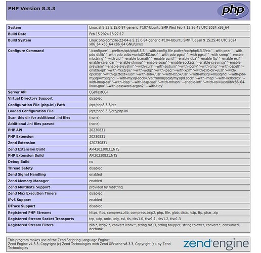

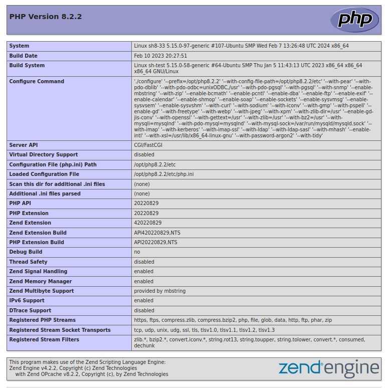

Such nur die PHP-Inhalte raus. Vergleiche mit der Info in meinen Link. Kannst du die PHP-Version ändern? Ändere mal die PHP-Version und vielleicht löst sich das Problem von selbst.
Die php Version kann ich auf 8.3 ändern.
Für Nextcloud 28.0.4 wird jedoch 8.2 empfohlen.
Geändert auf php83

In der Anleitung von 1blu steht, dass
sudo -u www-data php occ status
zu
/opt/php83/bin/php occ status
geändert werden muss.
php83 ist die PHP-Version.
Für PHP 8.2 wäre das dann php82.
Auf welche Anleitung beziehst Du dich?
Die Anleitung?
php83 ist bei mir eingestellt.
