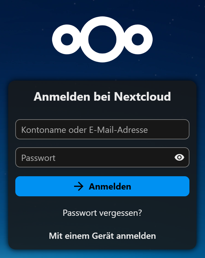

ich habe eine NextCloud als Docker auf einem PC mit Open Media Vault 7 laufen. Sie läuft in einem eigenen MacVLAN und um sie aus dem Internet verfügbar zu machen nutze ich einen Domain von IPV64.net. Aus meinem lokalen netz kann ich im Browser über die lokale IP der NextCloud zugreufen.
Seit kurzem habe ich das Problem, dass ich mich über die lokale IP nicht mehr in meine NextCloud einloggen kann. Ich gebe Nutzername und Passwort ein, das Login-Fensterchen verschwindet kurz, kommt aber nach ca. einer Sekunde wieder. Bisher hatte dieser Login aber immer problemlos funktioniert.
Versuche ich das ein paar Mal, bekomme ich im Login-Fenster rot den Hinweis angezeigt, dass meine IP-Adresse wegen zu viele fehlerhafter für 30 Minuten gesperrt ist.
Der Login über meinem IPV64.net-Domain funktioniert allerdings problemlos (mit den gleichen Login-Daten). Weiß jemand, woran das liegt? Gab es hier Änderungen an der NextCloud (da es ja vor kurzem noch funktionierte)?

Wenn ich meine NextCloud über die lokale IP-Adresse, die sie im MacVLAN des Docker hat öffne, kann ich mich nicht einloggen.
  1. Webseite über IP öffnen.
  2. Logindaten eintippen und Enter drücken
  3. Loginwindow kommt nach einer Sekunde zurück, Adresszeile bekommt die Endung: …/login?direct=1&user=adminUser
