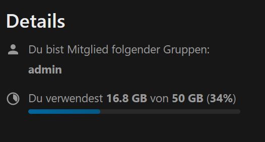

Ich habe gerade Nextcloud Hub 10 (31.0.7) auf meinem Webspace installiert und lade meine Sachen neu hoch.
Im Browser wird mir angezeigt, ich hĂ€tte 50 GB zur VerfĂŒgung, aber ich brauche mehr. In den Einstellungen finde ich nichts, in der config.php auch nichts, wo ich diesen Wert erhöhen könnte.
Wo könnte ich noch nachschauen?

Ah okay. Diese Anzeige zeigt nicht den effektiven Speicherplatz an, sondern wie viel von deinem Kontingent (Quota) genutzt wird. Um das Kontingent anzupassen, klicke auf deinen Avatar rechts oben und gehe auf „Konten”. Schaue dort nach, ob ein Kontingent fĂŒr deinen Benutzer gesetzt ist. Falls ja, setze es entweder auf einen anderen, höheren Wert oder auf „Unbegrenzt”.
Danke. Also das Problem hat sich so gelöst. Aber komisch ist es schon.
Wenn mein Account, der einzige, den es gibt, unter “Alle Konten” angezeigt wurde, wurden 50GB als Limit angezeigt. Die waren unbearbeitbar.
Wurde mein Account unter Administration angezeigt, dann wurde “Unbegrenzter Speicherplatz” angezeigt.
Ich habe dort den Speicherplatz auf “Standardkontingent” gesetzt. Jetzt wird bei allen beiden Varianten meinen Account anzuzeigen, das Kontingent als “unbegrenzt” angezeigt.
