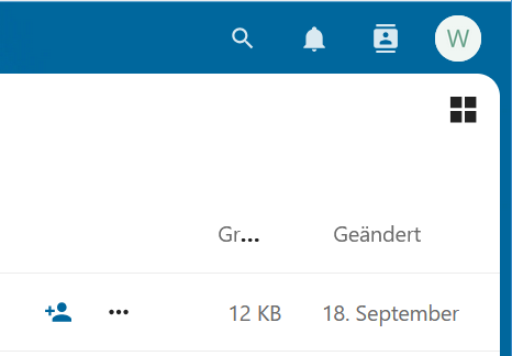

Wohl im Browser nach einloggen in Nextcloud. Gemeint ist vermutlich das Icon im Beispiel unten mit dem “W” rechts oben in der Ecke:
Genau in der Cloud oben rechts wie im Screenshot ĂŒber mir zu sehen. Dann auf Konto klicken und dort deinen Benutzer mit den Stift rechts bearbeiten. Dann den Speicher dort auf unbegrenzt setzen und mit dem Haken wieder speichern. Dann sollte alles Ready sein.
