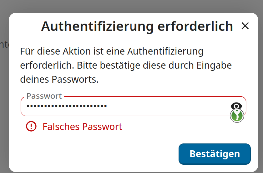

Authentifizierung erforderlich
FĂŒr diese Aktion ist eine Authentifizierung erforderlich. Bitte bestĂ€tige diese durch Eingabe deines Passworts.
Falsches Passwort
Ich benötige diese Konfiguration, um die Synchronisationen durchzufĂŒhren.
I need this configuration to perform my synchronizations.
Was mache ich falsch? What I doing wrong?

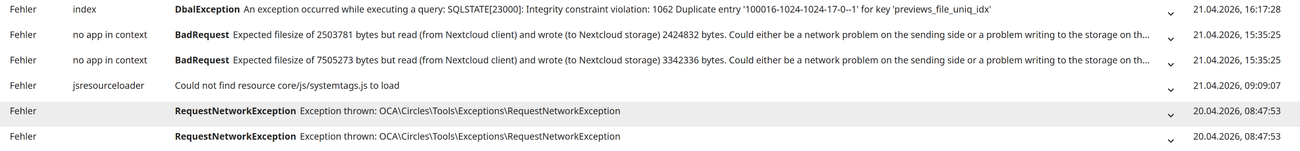

Nextcloud.log:
Last log:
Eingabeaktionen protokollieren
Fehler
Anwendung jsresourceloader
Could not find resource core/js/systemtags.js to load 21.04.2026, 09:09:07
Fehler
RequestNetworkExceptionException thrown: OCA\Circles\Tools\Exceptions\RequestNetworkException 20.04.2026, 08:47:53
Fehler
Zeichnet keine Fehler auf bei app-Name.
Jetzt die Frage: app-Name?

Die Anzeige “falsches Passwort” lĂ€sst eigentlich an Deutlichkeit nichts zu wĂŒnschen ĂŒbrig. Du hast das FALSCHE Passwort an der Stelle eingegeben.
Deine Formulierung klinkt fĂŒr mich, als ob es da ein MissverstĂ€ndnis gibt: es wird dort nĂ€mlich kein “Einmal Passwort” gesetzt, sondern es wird dein Passwort abgefragt mit dem du dich auch einloggst.
Hast du dir das dort eingegebene Passwort mal angesehen (auf dem Auge klicken)? Ist es genau das Passwort, mit dem du dich auch einloggst?
Ich wĂ€re gerne bereit, einen Bug zu vermuten wenn ich auch nur einmal in der Lage gewesen wĂ€re das Verhalten zu rekonstruieren, aber ich konnte auf keines meiner Test-Instanzen auch nur annĂ€hernd den Fehler herbei fĂŒhren.
Da du dir auch nicht die MĂŒhe gemacht hast, wie jeder Andere auch, das Support Template komplett aus zu fĂŒllen, ist es unmöglich auch nur ansatzweise Vermutungen zur Ursache zu stellen. Wir kennen deine Umgebung nicht, wissen nicht welche Datenbank du benutzt, welche Apps installiert sind, wie deine config.php und deine Logs aussehen (das was du als “Last Log”: ausgegeben hast ist zu spĂ€rlich, als das daraus etwa die Ursache heraus gelesen werden könnte).
Wenn Nextcloud dein nextcloud Passwort nicht aktzeptiert, dann könntest du dich nicht mal einloggen.

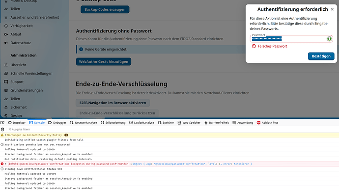

In deinem Screenshot sehe ich:
Warnungen zu Content-Security-Policy
[ERROR] @nextcloud/password-confirmation: Exception during password confirmation
Kannst du bei beiden die Meldung aufklappen (mit dem dreieck/pfeil daneben) und nochmals einen Screenshot machen oder den Inhalt als Text posten? Eine Exception sollte nicht passieren, auch nicht wenn das Passwort effektiv falsch ist. Eine Content-Security-Policy wiederum könnte dazu fĂŒhren, dass nicht alles geladen oder ausgefĂŒhrt werden kann.

Es ist mein login-PWD in die NC 33.02 das ich hier eintrage. Und ein login ist mit diesem möglich. Die Sichtbarmachung (klick auf das Auge) ist mein richtiges pwd!! - Danke fĂŒr die AnfĂ€ngerbemerkung.
Vielleicht noch mal der Hintergrund zu der ganzen Geschichte - vielleicht ist das nicht richtig verstanden!
Wenn eine 2FA aktiviere, benötige ich fĂŒr die Synchronization der Kalender, AdressbĂŒcher Dateien uvm. ein neues Password, da ich hier keine 2FA benĂŒtzen kann.
Info: Ich benĂŒtze dieses PWD um meine Calendar und Kontakte aus KDE-Plasma; Android zu synchronisieren - oder wie machst Du das.
Neues App-Passwort
Verwende die unten stehenden Anmeldeinformationen, um deine App oder dein GerĂ€t zu konfigurieren. Aus SicherheitsgrĂŒnden wird dieses Passwort nur einmal angezeigt.

DarĂŒber hinaus habe ich last log das aufgefĂŒhrt was vor 3 Stunden aufgefĂŒhrt wurde. Nun sieht das so aus:

Anhand deines Screenshots komme ich auf dasselbe Fazit wie @ernolf: Das sieht fĂŒr mich sehr nach Issue 58619 aus. Am besten auf das nĂ€chste Nextcloud Update warten.
