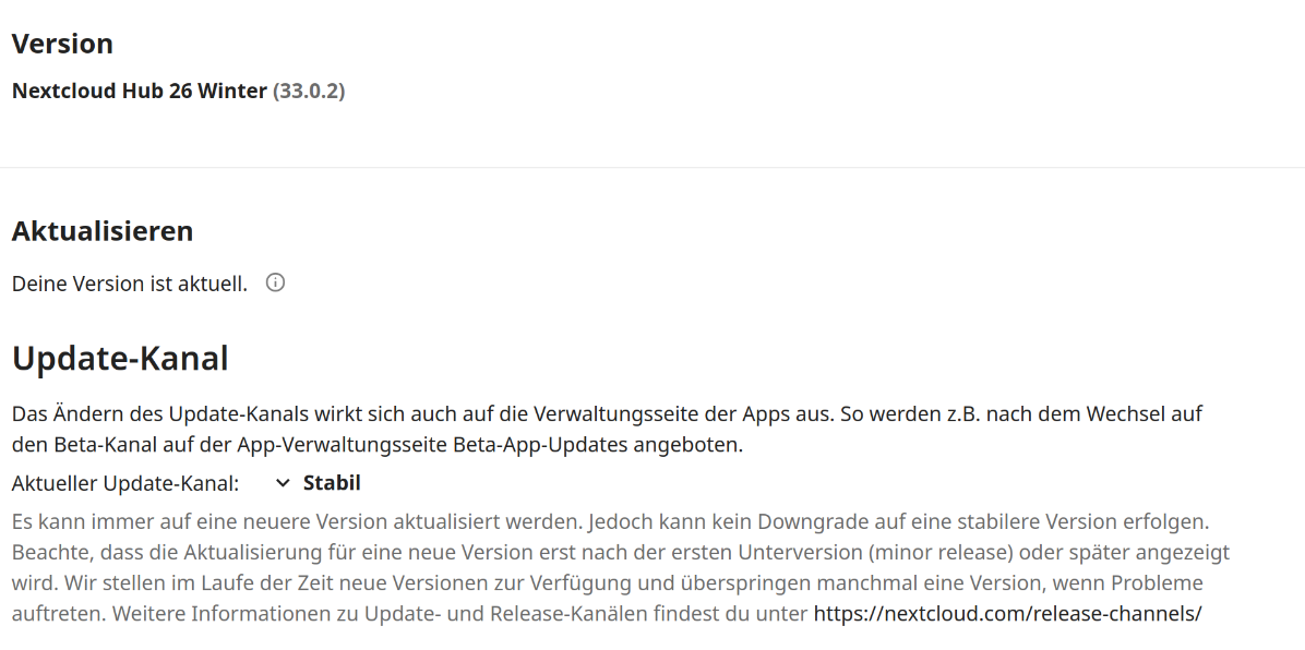

Eigentlich nicht? Ich habe immer “stabil” eingestellt. Ja, aber der unterschied 33 und 32?
GrĂŒĂŸe
Und deine Nextcloud Instanzen melden trotzdem, dass RC-Versionen erhÀltlich sind?
