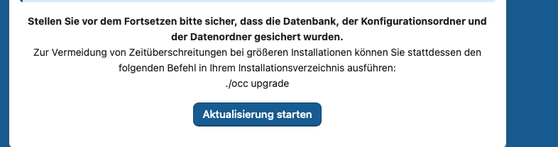

Nun bekomme ich dieses Bild:

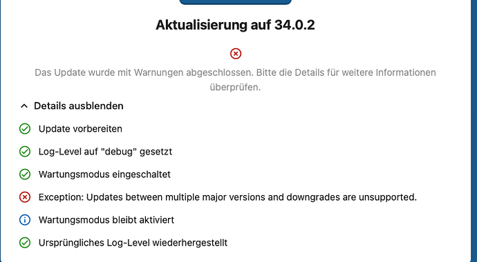

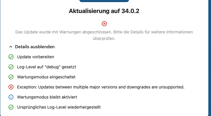

Wenn ich Aktualisierung starten klicke bekomme ich diese Meldung;
Weiter geht es leider nicht mehr. Was habe ich falsch gemacht ?
Man kann immer nur von einer Version zur nächsten aktualisieren. Mit anderen Worten du hättest nacheinander von 26 → 27 → 28 → 29 → 30 → 31 → 32 → 33 → 34 alles nacheinander aktualisieren müssen.
So wie ich deinen Beitrag lese hast du das nicht gemacht.
PS: das wären 8 Updates gewesen, was zeitaufwändig ist. Ich hätte da vorher die Daten gesichert und gleich 34 frisch und ganz neu installiert und dann die gesicherten Daten wieder zurück kopiert.

Was ich meine ist aber, dass du genmäß Upgrade manually höttest vorgehen müssen. Dort gibt es einen Warnhinweis:
Warning
You cannot jump more than one major version forward at a time (i.e. 27->28 is okay, but 27->29 is not).
So verstehe ich deine kurze Beschreibung dessen, was du getan hast, aber eben nicht. Ich verstehe es so, dass du NC 26 hast, dann per FTP NC 34 ins System gepackt und dann config.php aus der Sicherung rüberkopiert. Mehr gibt deine kurze Beschreibung nicht her.

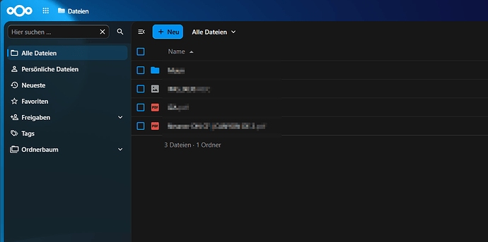

Moin, so jetzt mein Zwischenstand. Sorry für die späte Meldung aber das hat gedauert. Habe jetzt alle Versionen zwischen 27 und 34 nacheinander per FTP aktualisiert und bin nun auf stand Version 34. Alles fein. Habe meinen Data Ordner gesichert so dass ich die Dokumente nicht verliere. Kann ich diesen nun wieder über FTP einfach hochladen und alle Dateien sind wieder am Platz ?

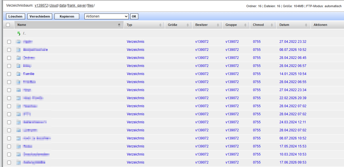

Interessant ist, dass ich alle Dokumente unter dem FTP-Zugang der Domain sehe …
aber in der Nextcloud Oberfläche nicht angezeigt werden. Die config.php verweist auf die richtige Datenbank
Die Lösung für das Problem vor dem du nun stehst, hatte ich dir schon vor vier Tagen an die Hand gegeben: sudo -u www-data php occ files:scan --all (alle User) sudo -u www-data php occ files:scan <username> (nur ausgewählte User).
Sollte occ nicht gefunden werden (kein Pfad gesetzt) musst du eben den vollständigen Pfad zu occ mit angeben. Z.B.: sudo -u www-data php /var/www/nextcloud/occ files:scan --all.

WebDav habe ich ja bisher genutzt um das Update hochzuladen also mit Filezilla auf den FTP der Domain aber die “Datas” sind zwar in dem Ordner “data” aber in der Weboberfläche zeigt es keine an
