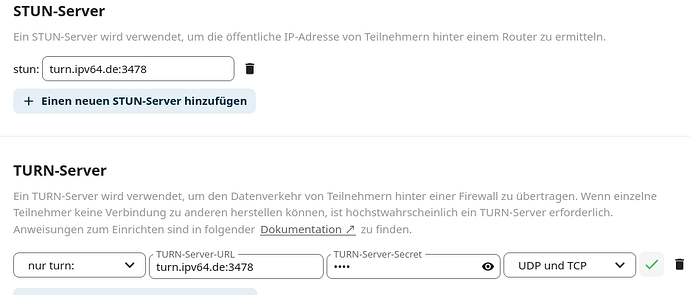

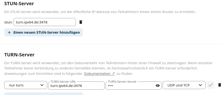

trage ich den jetzt in meine Nextcloud ein:
dann wird dort die Prüfung ja auch als erfolgreich angezeigt.
aber trotzdem funktionieren halt aus NC Talk keine Verbindungen.

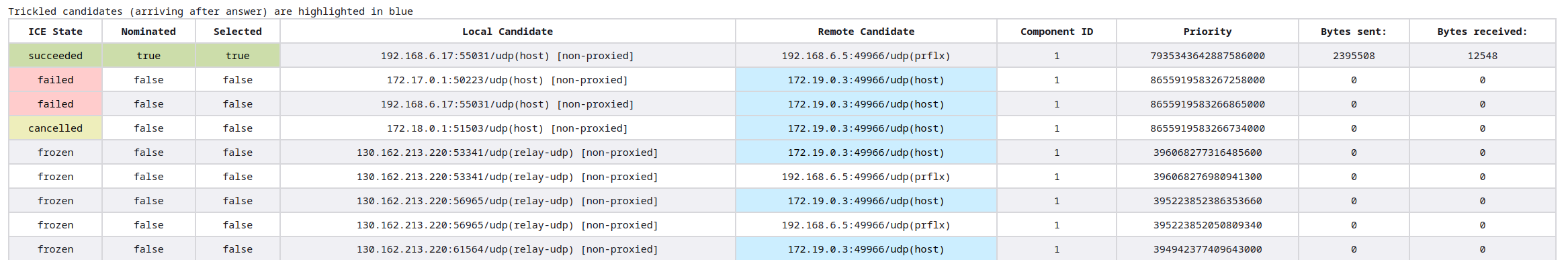

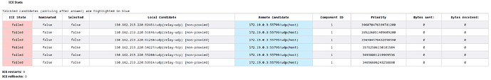

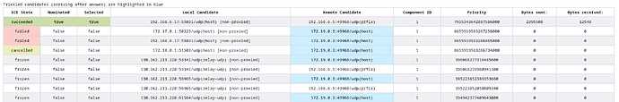

im about:webrtc finde ich sowas:
und das hier:
Da taucht zumindest die TURN Server IP (130.162.213.220) mit drin auf. allerdings auch viel Failed.
viele failed candidates sind nicht schlimm, ich sehe auch teils über 10 Stück - das ist normal weil man mit NAT vorher nicht weis welche Verbindung möglich ist und mit ICE einfach alle möglichen Verbindungen ausprobiert..
In deinen screenshots sehe ich beim TURN nur high-ports - sind denn auch candidates mit udp/3478 dabei? vermutlich sind die high-ports nicht offen (müssen sie nicht zwingend, man kann sie aber aufmachen). Mein Test OK war - d.h. die TURN Seite ist gut - kann es sein dass dein Client warum auch immer keine Verbindung zum TURN udp/3478 machen kann? ich habe leider nicht aufgepasst welcher port bei meinem Test benutzt wurde.
