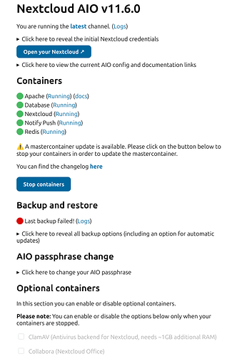

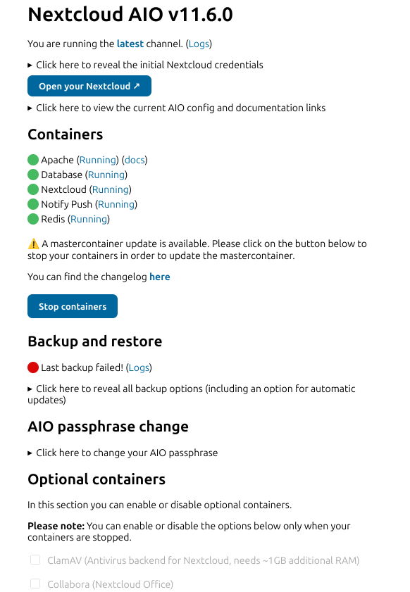

Das hört sich schon besser an.
Ich würde die container logs prüfen mit docker logs nextcloud-aio-mastercontainer ausserdem könnte docker ps weitere informationen zum Zustand geben - es zeigt vor allem ob die Ports 8090:8080 wie erwartet gemapped wurden (ist lt netstat nicht der Fall). du kannst Befehle im container mit docker exec {container} ausführen (ein Beispiel mit occ aus offiziellen Docs: GitHub - nextcloud/all-in-one: 📦 The official Nextcloud installation method. Provides easy deployment and maintenance with most features included in this one Nextcloud instance.). man kann einzelne Befehle absetzen oder eine bash starten.. ich kann aber nicht sagen ob netstat im AiO container verfügbar ist..
verwende die Suche und/oder das aio Tag - es gibt manchmal Probleme wenn die Container “in Betrieb” aktualisiert wurden.. häufig hilft es die Container sauber zu beenden, zu löschen und dann mit neuer Version zu erstellen und zu starten - wenn die Mounts korrekt sind ist es mit Docker ungefährlich..
Also es ist schon bisschen wie Zauberei.
Ich habe wie empfohlen folgendes eingegeben:
und ein ein Haufen Zeug angezeigt bekommen.
Dann dachte ich mir, probiere es doch nochmal, und ….
Was soll ich jetzt davon halten? Selbstheilung???
