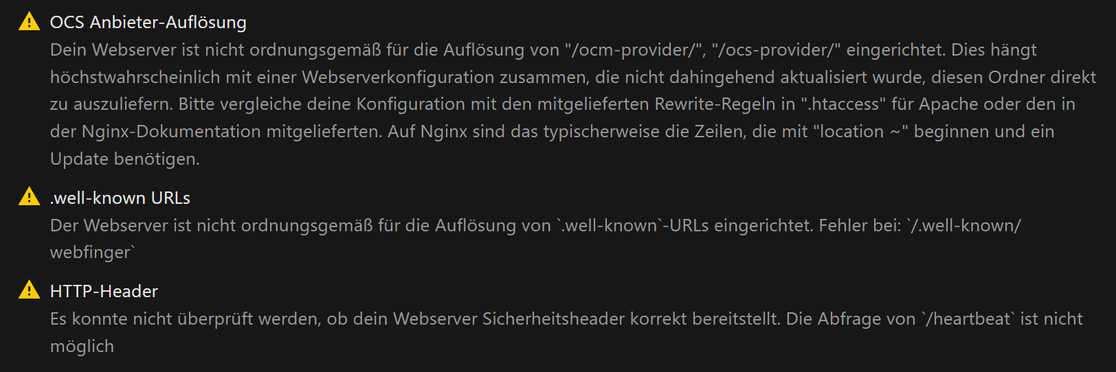

  4. NC up and running again. Interestingly, now even without that line, Nextcloud loads - but /settings/admin/overviewshows several new warnings [*2]

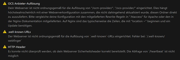

[*2]
OCS Anbieter-Auflösung
Dein Webserver ist nicht ordnungsgemäß für die Auflösung von "/ocm-provider/", "/ocs-provider/" eingerichtet. Dies hängt höchstwahrscheinlich mit einer Webserverkonfiguration zusammen, die nicht dahingehend aktualisiert wurde, diesen Ordner direkt zu auszuliefern. Bitte vergleiche deine Konfiguration mit den mitgelieferten Rewrite-Regeln in ".htaccess" für Apache oder den in der Nginx-Dokumentation mitgelieferten. Auf Nginx sind das typischerweise die Zeilen, die mit "location ~" beginnen und ein Update benötigen.
.well-known URLs
Der Webserver ist nicht ordnungsgemäß für die Auflösung von `.well-known`-URLs eingerichtet. Fehler bei: `/.well-known/webfinger`
HTTP-Header
Es konnte nicht überprüft werden, ob dein Webserver Sicherheitsheader korrekt bereitstellt. Die Abfrage von `/heartbeat` ist nicht möglich

The „warnings still open“ are what is in footnote 2. Only when the systemd file does not contain the line mentioned, those warning exist (where I would expect Nextcloud to show the read-only warning again, kinda strange). Now they are gone.

At least that fixed the Webdav, OCS, .well-known and HTTP Headers errors remaining in the admin overview.
