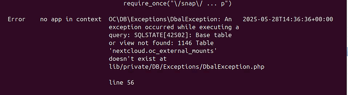

Moin, habe keinen Zugriff mehr auf meine Nextcloud. Bekomme folgende Meldung:

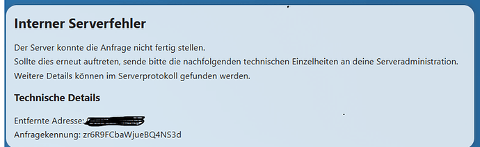

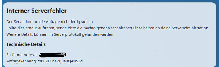

Über den Browser bekomme ich diese Medlung:
Internal Server Error
The server encountered an internal error and was unable to complete your request.
Please contact the server administrator if this error reappears multiple times, please include the technical details below in your report.
More details can be found in the server log.
Wer kann hier unterstützen - hier liegen Daten von einigen Jahren :frowning:

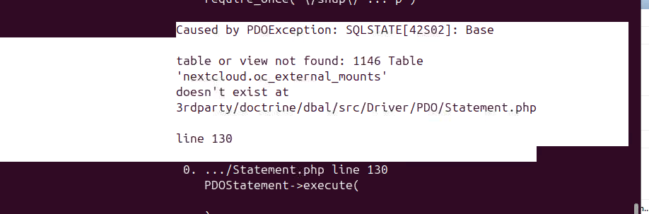

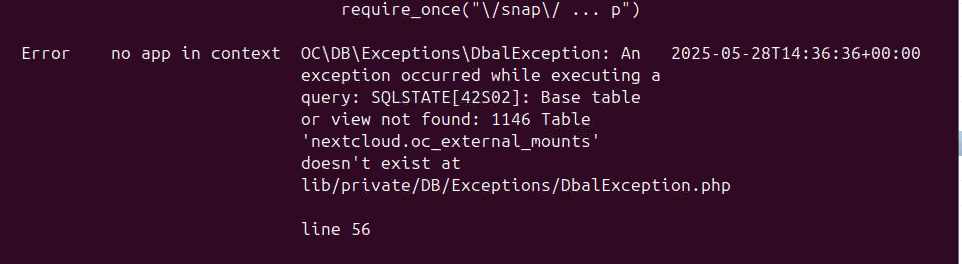

Hier die Meldung aus dem Log.
Datensicherung haben wir leider tritt der Fehler bei allen auf. Ich weiß nicht was passiert ist.
Gruß
siehe vorschlag oben und setze die version zurück auf 31.0.4snap1 wie beschrieben, anschließend versuche die Datenbank zu bereinigen: database‐apps‐files‐maintenance

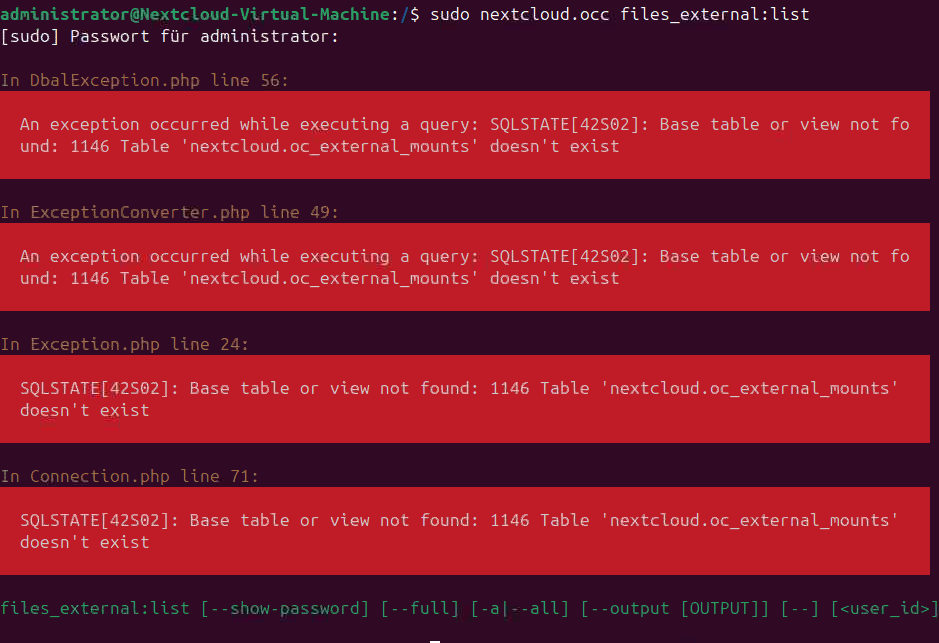

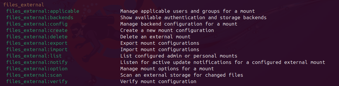

die Fehlermeldung im screenshot weist auf einen fehler in external mounts hin. da würde ich zuerst suchen um einen fehlenden mount festzustellen. versuche mal mit der OCC Managenent console festzustellen welcher files external mount probleme verursacht und diesen zu beseitigen, siehe;
in der reihenfolge;
Beispiel…
  • sudo nextcloud.occ files_external:list
    • sudo nextcloud.occ files_external:scan
    • sudo nextcloud.occ files_external:verify
anschließend den fehlerhaften mount löschen mit:
  • sudo nextcloud.occ files_external:delete
wenn der fehlerhafte eintrag bereinigt ist, kannst du versuchen manuell zu upgraden mit:
  • sudo snap refresh nextcloud

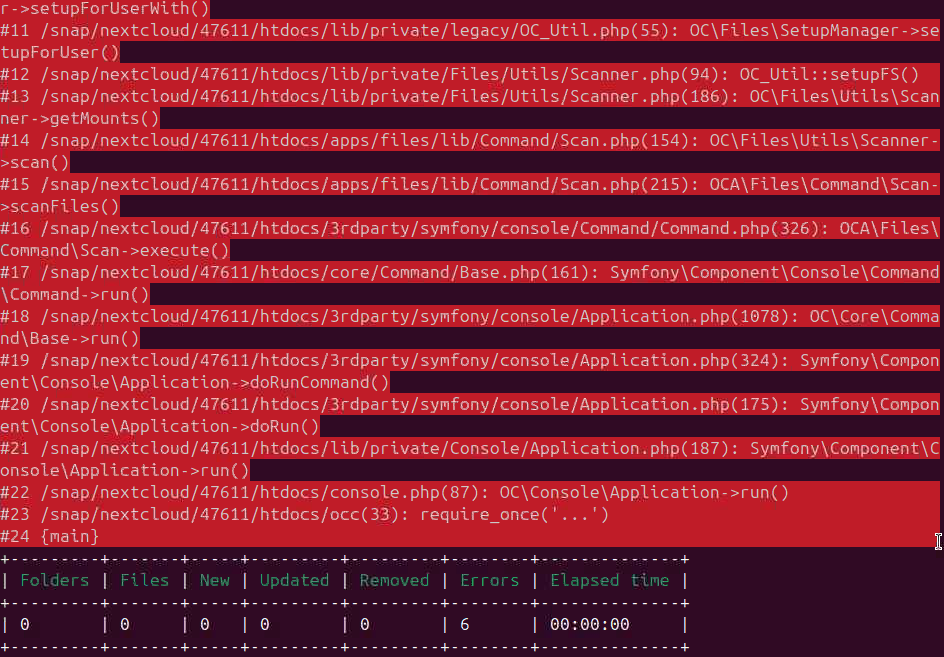

Snap zurück gesetzt auf Version 31.0.4snap1 .
Bei dem Befehl sudo nextcloud.occ files:repair -tree bekomme ich “Found 0 files entries with an invalid path”
sudo nextcloud.occ files:scan -all kommt diese Meldung
![image|690x398]
(upload://sG1ME2v8IBRQpKfmXrnMozu83gi.png)

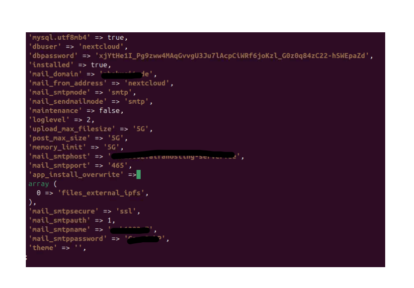

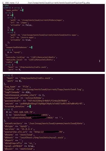

hast du deine daten auf einer externen partition? zeig mal deine config.php und beschreibe wie dein system aufgesetzt war/ist. es scheint so als wäre dein datenverzeichnis nicht korrekt eingebunden. wenn du externe laufwerke eingebunden hast und die jetzt nicht erreichbar sind, wirst du diese mounts wiederherstellen müssen.
Der Inhalt der Config.php in einer Datei.
Sorry, bin leider nicht Fit in Linux :slight_smile:
Ich habe keine externe Platte. Es ist alles auf einer Platte !
copy and paste
okay, also dein Problem ist vermutlich die app ``files_external_ipfs` die musst du entfernen damit die Nextcloud wieder startet und aktualisiert werden kann. wir haben immer noch keine liste installierter apps von dir bekommen und immer noch keine logs, also ist das geraten… aber so wie ich bereits anfangs beschrieb.
sudo nextcloud.occ app:disable files_external

Hi, vielen Dank das disable der files_external brachte die Lösung.
