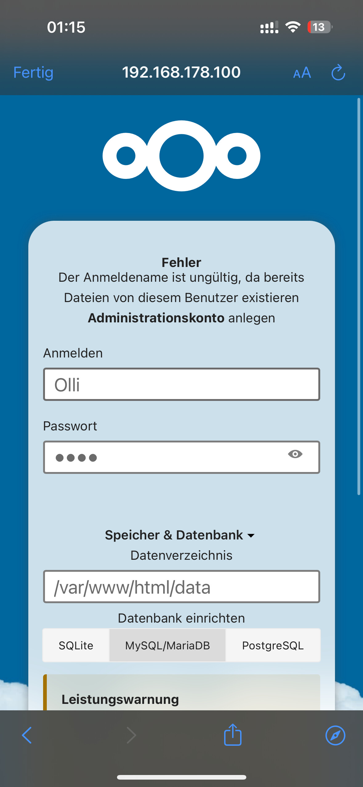

Hallo,
Nachdem ich meine Nextcloud zerschossen habe musste ich sie auf meinem Raspberry neu installieren. Ich habe keinen Back-up gemacht.
Bei der User Einrichtung bekomme ich die Fehlermeldung, dass dieser Benutzer bereits existiert?
Wie komme ich jetzt an meine alten Daten?
Lg und vielen Dank für Ratschläge:)
Du kannst vielleicht den Benutzer nicht verwenden, da es Dateien z. B. unterhalb von /pfad/zur/nextcloud/data/username gibt. Falls die Datenbank ganz neu ist und du deinen Benutzer wirklich wieder benutzen willst, kannst du evtl. den Ordner umbenennen. Alternativ kannst du auch versuchen erst mal einen anderen Benutzer anzulegen.

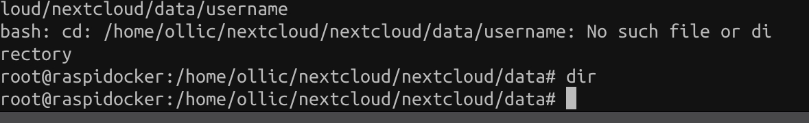

Den Order gibt es bei mir nicht
Wenn der Ordner eh nicht existiert, kannst Du auch gleich einen neuen User anlegen, da ja keine Daten mehr existieren.
“username” ist der Benutzername.
also:
dir /r /home/ollic/nextcloud
danach mĂĽssen alle existierenden Unterverzeichnisse mit deren Unterverzeichnissen und Dateien angezeigt werden.
