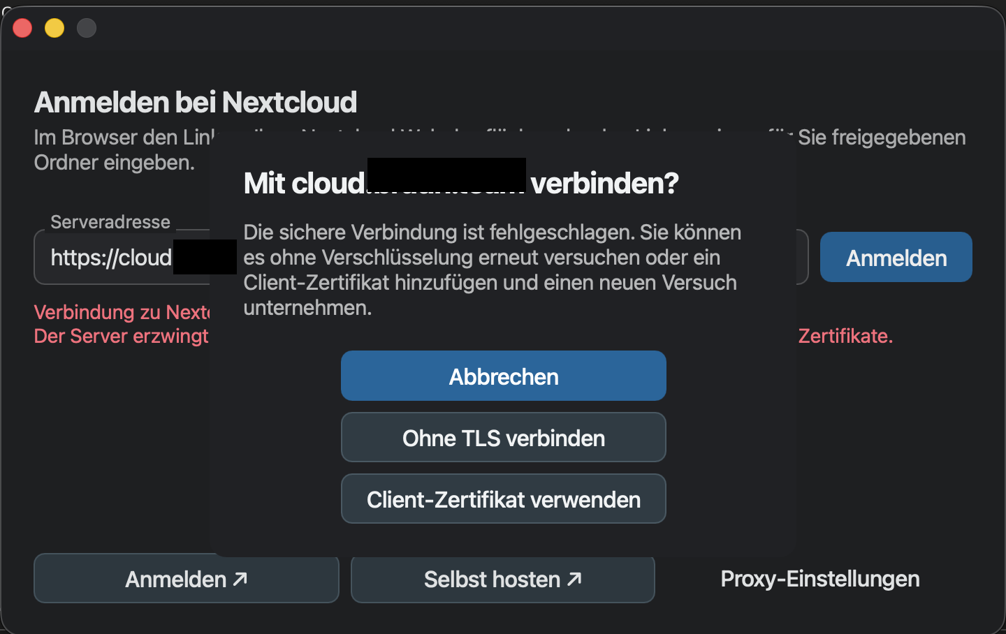

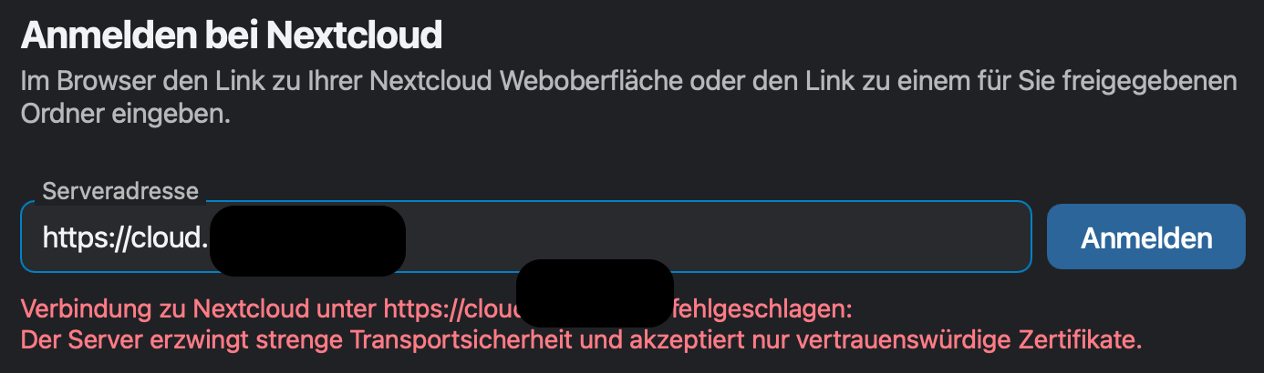

seit kurzem habe ich Probleme meinen Mac Client mit meiner Cloud zu verbinden und bekommen folgende Meldungen:
Hat jemand das selbe Problem und wenn ja, wie hat er es gelöst?! Bin etwas ratlos :confused:

Cert ist nicht gültig.
Was, wenn du im Browser auf cloud.deinedomain.com gehst? Dort müsstest du auch einen Cert Error bekommen.

ok, ich habe das Problem “gelöst”. Kurz zur Erklärung.
Von Extern konnte ich ohne weiteres per Client auf meine NC zugreifen, da hält aber auch meine Sophos XG das Zertifikat. Sobald ich innerhalb des Netzwerkes war, ging der Client nicht mehr.
Also habe ich mein PFX File nochmal neu “aufgedrösselt” zu Cert, Private Key, Chain und habe diese erneut hochgeladen und an den Webserver gebunden. Plötzlich ging das wieder.
Also, mein Sectigo Zertifikat war einfach falsch eingebunden.
