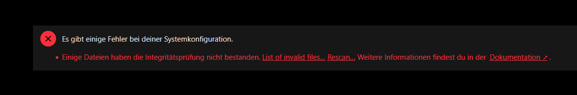

Danke dir das wars…vielleicht kannst mir dazu auch helfen bitte das steht auch noch an…
Technical information
The following list covers which files have failed the integrity check. Please read
the previous linked documentation to learn more about the errors and how to fix
them.
Results
- core
	- FILE_MISSING
		- .user.ini
	- INVALID_HASH
		- lib/private/AppFramework/Middleware/Security/PasswordConfirmationMiddleware.php
	- EXTRA_FILE
		- ocm-provider/index.php
Raw output
Array
    [core] => Array
            [FILE_MISSING] => Array
                    [.user.ini] => Array
                            [expected] => eaf886ee0d71dbfe3e3585b5c2e40f36ed61bedaf6dadd20295f39a5fa24f40d7df948ff4dc2d481c8e435769ac7c12b115834b34cfbd1419fecc8511310eedb
                            [current] =>
            [INVALID_HASH] => Array
                    [lib/private/AppFramework/Middleware/Security/PasswordConfirmationMiddleware.php] => Array
                            [expected] => 3b1863be180b292dc8cd184251b2b9f1d9706685c6876f9a20581f9c3e0155bf76eb58065881777f94f20af7e1cf8c0bdce1dececa2c6851b25cd5bf5f432fe2
                            [current] => 9222c60428e4cb71e7a7cd30f3936b05acb7ea85825cc8cac2eca383b911de2d45b4f0e4841b6e0fc24594533f25c15b1e9b685f4943f4b6aa161f120b3ad5be
            [EXTRA_FILE] => Array
                    [ocm-provider/index.php] => Array
                            [expected] =>
                            [current] => 4e5ab01bc43b9112eaa7c8ec26069d51f6957ecfc81e65b7568fe1051e7980f2e2d583efe6e316f0ce9534a939c68fb9a5692c68bb4f4ef83ca58284cc932e49

Es hat was mit einer App zutun aber welche sehe ich nicht raus!
Schau hier mal nach.
https://github.com/puavo-org/externalportal/releases
Sorry ich weis jetzt nicht was mir genau sagen möchtest wonach ich suche soll….
In den von mir verlinkten Nachrichten ging es um eine Dashboard App, die den Fehler verursachte.
Also schau, ob Du diese verwendest, update überhaupt mal alle apps, z.B. auf der Kommandozeile:#
pi@ncp-ct100:~$ sudo ncc app:update --all
All apps are up-to-date or no updates could be found
pi@ncp-ct100:~$
Ja eine App aber wie die heist kann ich nicht erkennen….externalportal wird diese doch nicht heissen!
Ich habe nur die Standart Apps in verwendung und habe noch die Version 30.0.5 installiert!
