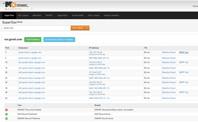

Ruf https://mxtoolbox.com auf und suche dort nach dem Eintrag deiner E-Mail-Adresse hinter dem @ also bei z. B. BerndM@gmail.com gib dort gmail.com ein. Bei einer anderen Domain den entsprechend abweichenden Namen. Wenn du wirklich selbst deine E-Mails hosten willst, dann muss da was von dir stehen. Und selbst wenn es deine Domain z. B. @BerndM.de ist, hostet sie sonst jemand aber bestimmt nicht du. Viel Spaß beim ändern. Du benötigst im Übrigen einen Server im Internet bzw. mindestens eine statische IP-Adresse, da sonst heutzutage die E-Mails gar nicht akzeptiert werden. Also Lösungen wie DynDNS kannst du schon mal ganz vergessen.
Beispiel MX-Einträge gmail.com
Die MX-Einträge kannst du natürlich auch im DOS/PowerShell-Fenster oder auf der Linux/UNIX-Konsole ermitteln.
