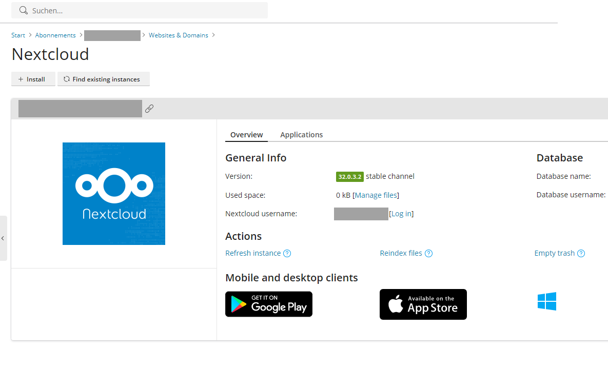

Unter Plesk, im Modul Nextcloud (/modules/nextcloud/index.php/index/index) taucht tatsächlich unter Nextcloud username: der veraltete Admin auf:
Nun funktioniert zwar die Nextcloud-Instanz problemlos, weshalb der Fehler kein schwerwiegender ist. Dennoch wäre es mir lieb, das zu ändern, um die unnötigen Fehlermeldungen zu vermeiden.
Nur: Wie kann ich den Benutzernamen im Nachhinein unter Plesk ändern bzw. das verknüpfte Adminkonto aktualisieren?
Btw: Wenn ich auf [Log in] klicke, wird auf eine nicht vorhandene Datei im Format domain.tld/psk_XYZ.php verlinkt. Nextcloud quittiert mit Seite nicht gefunden.

The former admin user is delected. It’s about the extension in plesk, which is still connected to the former admin user and which is still calling the nextcloud instance every 10 minutes. And so far I couldn’t figure out, how to change the settings of the settings or to reconnect to the new admin.
Just to clarify: this has nothing to do with the Nextcloud instance/installation itself. It is a problem with the Plesk module for installing and managing Nextcloud.
One dirty solution: Uninstall and reinstall the Nextcloud extension by Plesk. Dirty, because it isn’t connected to the admin account any longer, but the rest works and there are no errors so far.
