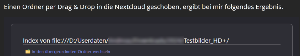

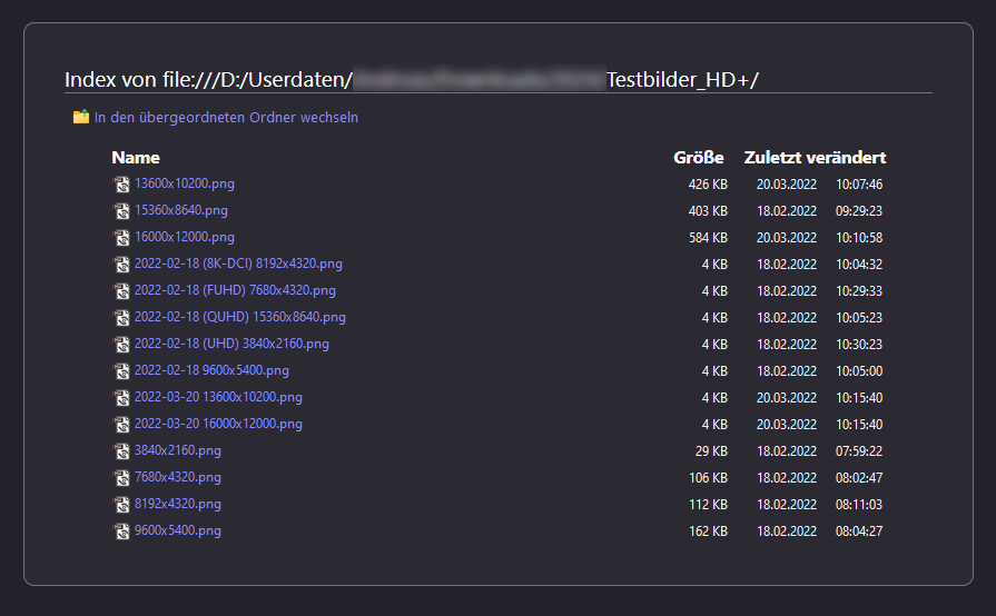

Einen Ordner per Drag & Drop in die Nextcloud geschoben, ergibt bei mir folgendes Ergebnis.
@linux-helmut
Wie hast Du das geschafft?
Das Thema gibt es schon seit dem sich Nextcloud von Owncloud abgespalten hatte. Die Versionen wechseln schneller als die Bugs behoben werden.
Als ich das gemacht bzw. getestet hatte, stand unter “Zuletzt verändert” das Datum vom Upload bei ALLEN Dateien.
Wie hab ich was gemacht?
Das meine ich, denn bei mir wurde nur im Browser dieses Fenster angezeigt (siehe Screenshot oben). Es ist kein Ordner in meiner Nextcloud gelandet.

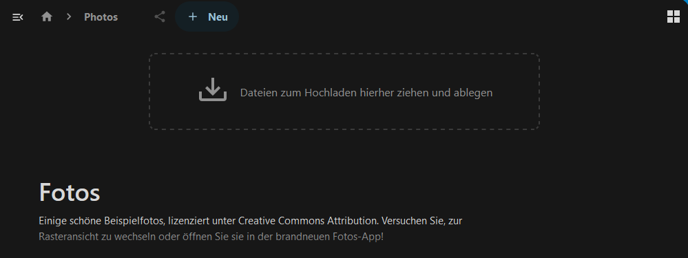

In der Version 28.0.2 funktioniert jetzt das Drag-and-drop wieder, jedoch muss man nun auch zwingend die Dateien bzw. Ordner in das markierte Feld hineinziehen. Bei der Version 28.0.1 ist dieses Feld immer im Nirwana verschwunden und daher funktionierte es auch nicht.
