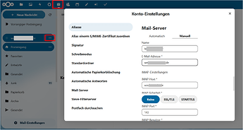

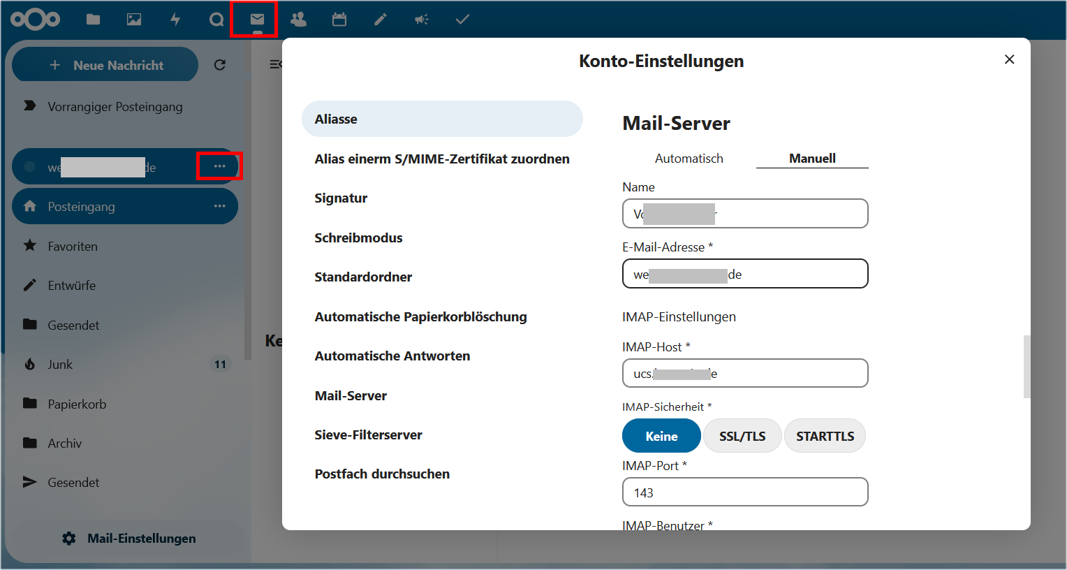

Ich meine die Nextcloud-App namens “Mail” sofern sie installiert ist:
In Deinem Protokoll-Auszug steht relativ weit oben u.a.:
Könnte hier noch ein Fehler vorliegen? Nutzt Du Federated Cloud? - Diese wird nämlich nicht gefunden bzw. die Adresse scheint ungültig zu sein.
ja, die Mail-App ist wohl auch installiert, da habe ich aber noch nie was gemacht :slight_smile:

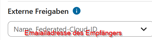

Ich würde es zumindest mit einem Test-Account mit einer real existierenden Mailadresse als Absender versuchen. Das nur, um zu prüfen, ob die User-bezogenen Mailangaben möglicherweise für den Mailversand benötigt werden.

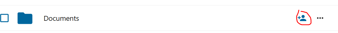

Die Freigabe einer Datei an interne und externe Benutzer läuft seit einigen Jahren unterschiedlich ab:
  • interne Benutzer durch Eingabe des Benutzernamens in das entsprechende Feld des Freigabe-Dialogs
  • für externe Benutzer wird erst die Freigabe durch erstellen eines Links via “Link teilen” erstellt, anschließend der Freigabe-Link kopiert und abschließend in eine neu erstellte E-Mail eingefügt. Das Passwort über einen separaten Weg mitteilen.
So kenne ich das Verfahren seit etwa Nextcloud 12 bis 29.
