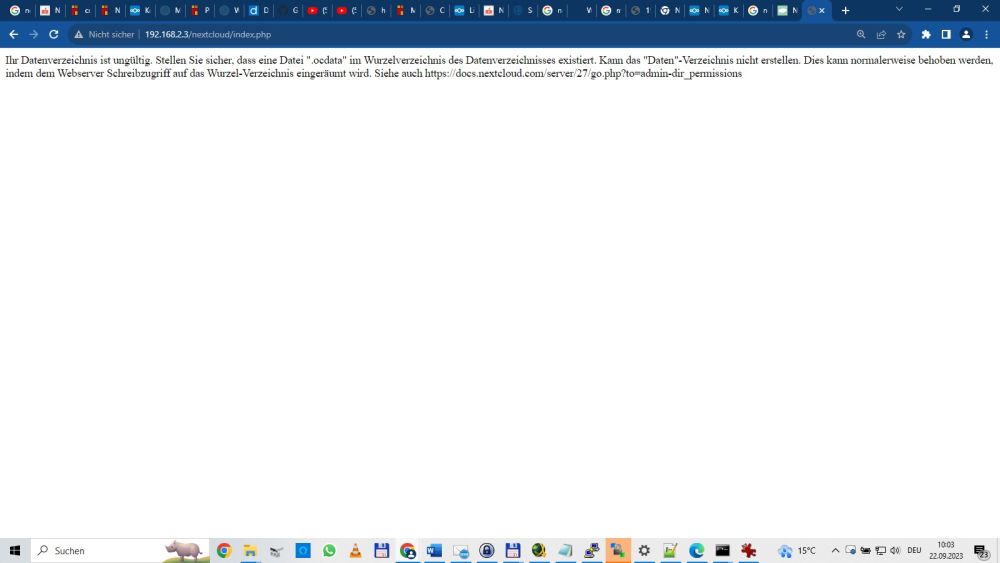

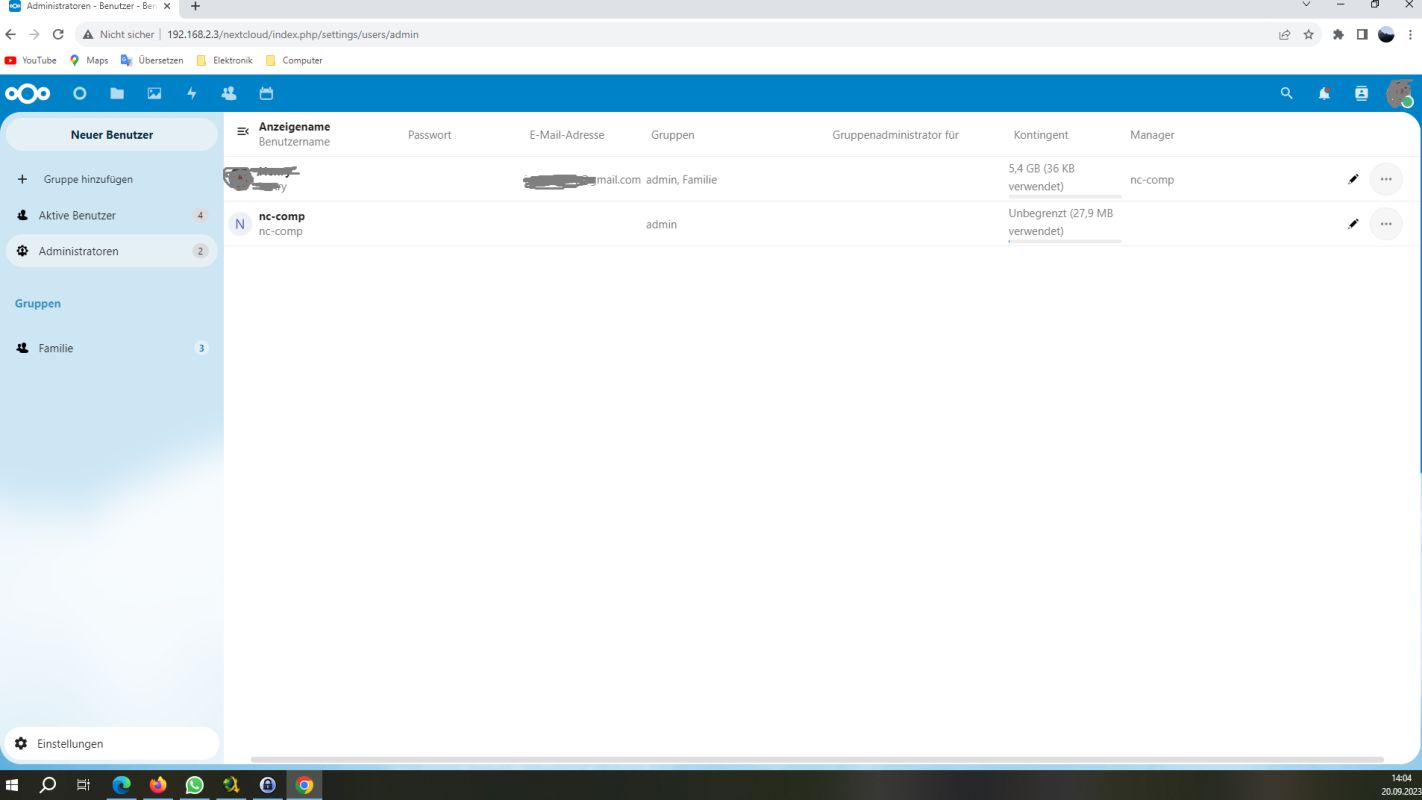

Jetzt habe ich mir NC ganz zerbastelt. Weil ich bei meinem Webserver (html) mit dynamischen Links gearbeitet hatte dache vielleicht lag es daran und habe NC noch mal neu gemacht. Aber jetzt komme ich gar nicht mehr weiter. Wenn ich im internen Netzwerk die IP im Browser ein gebe gelange ich auf meine Webseite als Webserver läuft. Gebe ich die IP/nextcloud ein dann kommt folgender Fehler(Bild1) okay klingt schlimm aber gebe ich meine Domain ein also übers Internet lande ich nicht auf meinen Webserver sondern auf der Ersteinrichtungsseite von NC (Bild2) okay aber egal was versuche ein zugeben wenn ich dann auf installieren gehe werden die ausgefüllten Felder nur wieder leer und wieder die Erstanmeldeseite. :sleepy: also komme ich jetzt gar nicht mehr weiter denn egal wie oft ich versucht habe NC neu zumachen lande ich immer wieder hier. Vor ca 2Jahren hatte ich mal eine Nextcloud auf meinem Linuxserver am laufen mit allem drum und dran aber jetzt bekomme ich das nicht mehr hin :roll_eyes: :face_with_head_bandage:
Hast du eine eigene Domain bzw. auch Subdomains z. B. von DynDNS, die du verwendest? Dann solltest du nur diese verwenden. Ich habe eine lokale Nextcloud, wo ich nicht mal die IP-Adresse weiß. Dann hast du auch kein Zerfitikatsproblem usw.
Leider weiß ich nicht, was du für ein Linux verwendest. Aber schau dir mal diese Anleitung für Debian Bookworm an. Bei Ubuntu schau hier.
Wahrscheinlich ist es am sinnvollsten die Daten zu sichern und dann neu zu installieren evtl. nach den von mir geposteten Anleitungen. Wenn du nicht neu installieren willst, lese nur in den Anleitungen die Teile zur Apache2-Konfiguration. Vielleicht kannst du es damit wieder ans Laufen bringen. Poste dann auch Logs.
