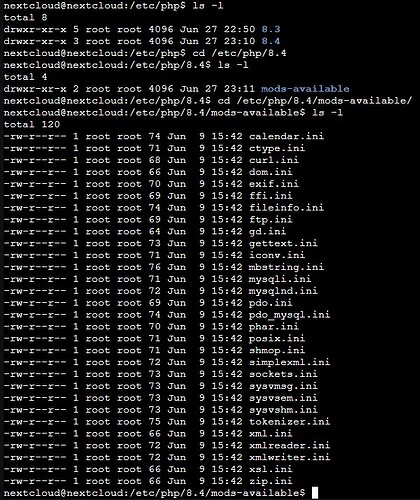

Dann schaue mal nach, ob es unter /etc auch einen Ordner php8.3 gibt und /etc/php nur ein Link auf /etc/php8.4 ist.
Scheint kein Link zu sein.
Das sieht man eher eine ebene höher, im Verzeichnis /etc - ob die Oberfläche das richtig anzeigen kann, weiß ich aber nicht.

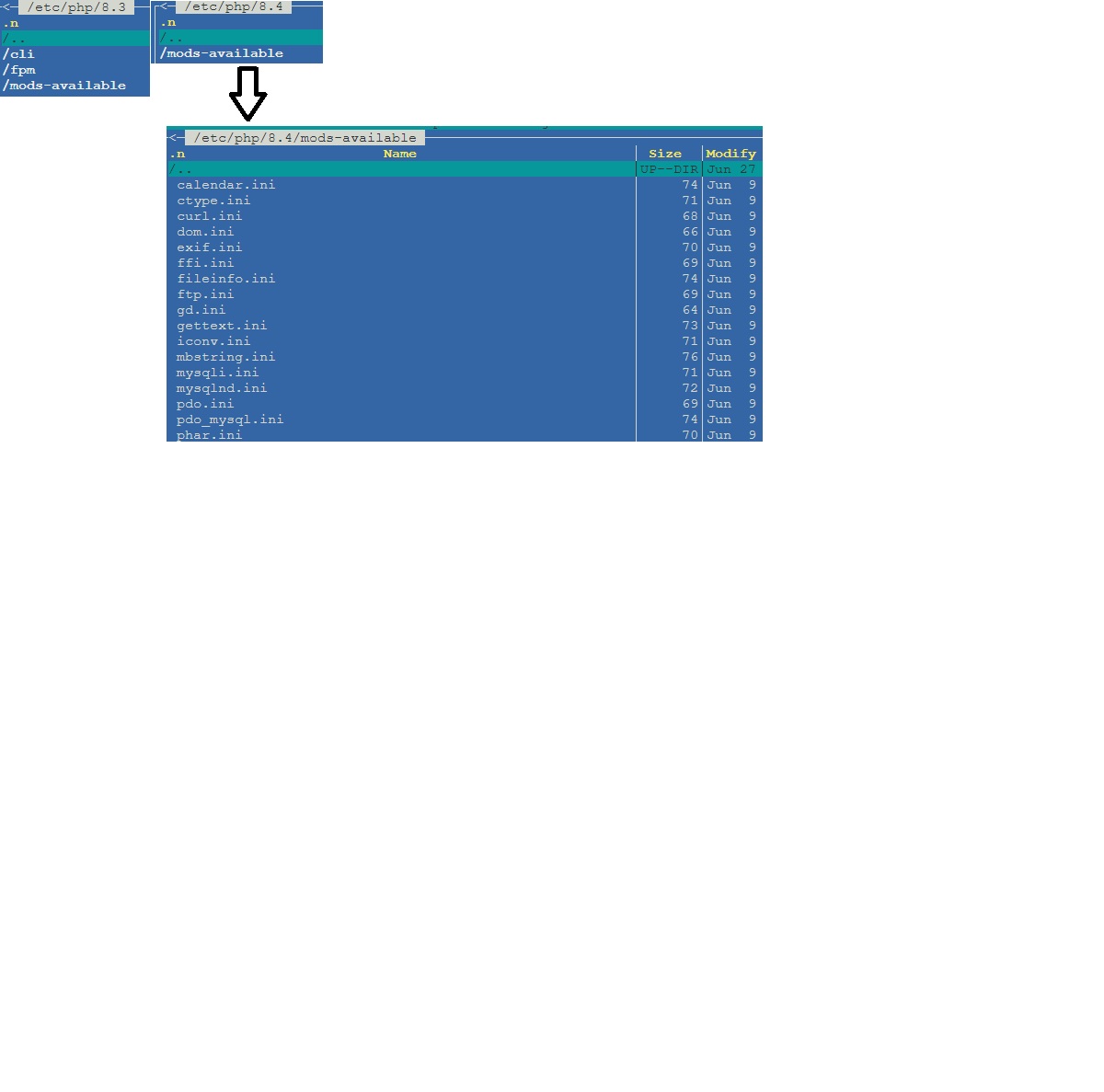

Kann man das ggf. so erkennen?
Wie man sehen kann, sind php 8.3 and 8.4 installiert, Nextcloud bzw. der Webserver verwenden offenbar 8.3 (Unterverzeichnisse “cli” und “fpm”).
