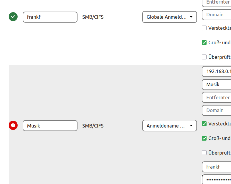

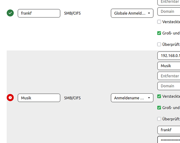

Hallo, ich habe das gleiche Problem.
[Nextcloud Hub 10] (https://nextcloud.com) (31.0.7)
Eine Neu Registrierung von externem Speicher, hier ein OMV über SMB, ist nicht mehr
möglich.
  • SMB Test funktioniert.
  • Globale Anmeldedaten können mit Benutzer oder Admin Passwort bestätigt werden.
  • Bei der Einrichtung weiterer externer Speicher wird auch ein PW abgefragt , hier funktioniert weder das PW des Admin noch die des Admin berechtigten Users.
  • Mehrfache Änderung des Admin PW , Einloggen mit diesem PW wurde durchgeführt.
  • Diverse Browser wurden getestet.
  • Leider kann ich nicht sagen seit wann dies so ist, da man externen Speicher einrichtet und dann funktioniert er.
Gruß FF
