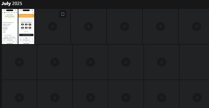

Heic Bilder werden nicht angezeigt
Anscheinend wird der Bug hier bereits besprochen:
Das thema wurde aber geschlossen, obwohl es nicht gelöst ist?
In der iOS App und im Webinterface werden alle neueren Bilder nicht mehr angezeigt. Ich will nicht auf dem Server irgendwelche Imagemagick-Spielereien probieren. Wird der Bug nicht von Nextcloud gefixt?
Ausserdem werden bei Live-Photos immer Play-Icons über den Bildern angezeigt, aber man kann die Videos gar nicht abspielen?

Wie teste ich das? Ich glaube daran liegt es? Alte HEIC werden angezeigt, neuere nicht mehr.

BTW: Wie funktionieren Live-Photos bei Nextcloud? Ich sehe über allen Live-Bildern ein Play-Icon, aber es öffnet sich nur das statische Bild beim Draufklicken in der Weboberfläche.
