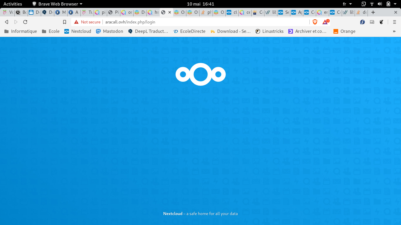

Bizarre pourquoi toi y a tu acces et pas moi …
Ce que je comprends pas c’est j’ai mit le nom du site sur une liste https://hstspreload.org/removal/?domain=aracall.ovh donc le site ce trouvant toujours sur cette liste ça explique pourquoi hsts est encore là …
mais ça explique pas pourquoi toi t’a accés au site sans ssl en plus … donnc sans hsts …
Oui, j’ai eu le même message de sécurité, ce qui signifie que c’est un certificat auto-signé. Je n’ai jamais copié de certificat de serveur à un autre. Pour certbot il faut juste attendre quelques minutes histoire que les DNS ce mettent à jour, après tu pourras refaire un nouveau certificat.
Sur ton site j’étais bien en https et non http.

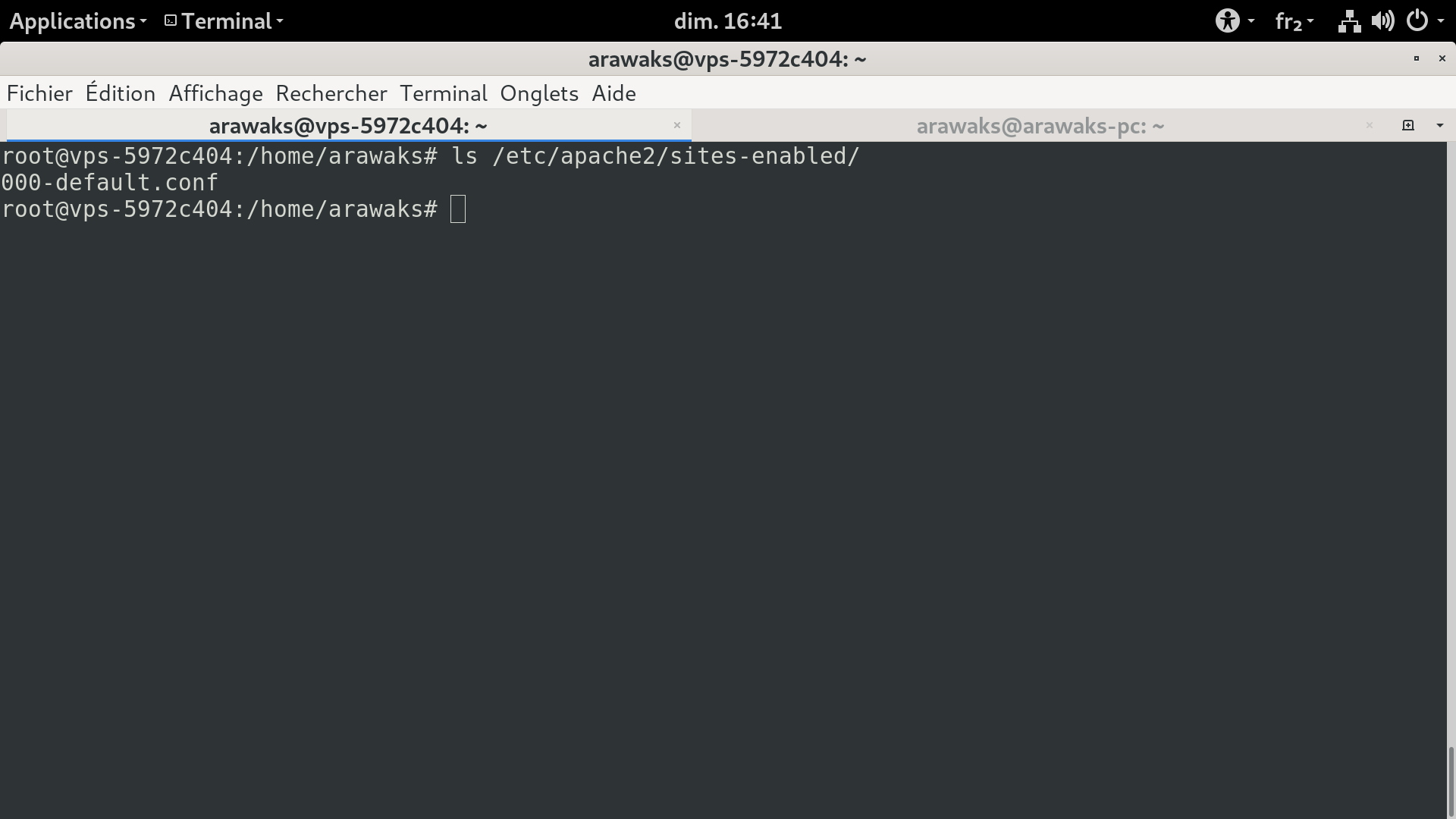

Pour ton nextcloud.conf.
Il n’a rien à faire dans conf-enabled !
Il faut le mettre dans site-available c’est là que ce trouve les confs des site-web.
puis faire un a2ensite nextcloud.conf et sudo systemctl restart apache2
Pour l’https je veux bien que tu active la conf par défaut.
Tu pourras t’y connecter sans certificat en rentrant l’ip directement dans ton naviguateur.
Hum, pour activer même la conf par défaut ça ce situe dans site-available defaut-ssl.conf je suppose ?

Oui c’est ça. Il te suffit de faire un a2ensite default-ssl.conf.
Tu as bien fait a2ensite nextcloud.conf et non pas nextcloud ?
Il me dit ceci
Site default-ssl already enabled

Ton site est maintenant accessible en http mais pas en https. C’est déjà un bon point. Et j’ai même les inputs pour me log !!!
