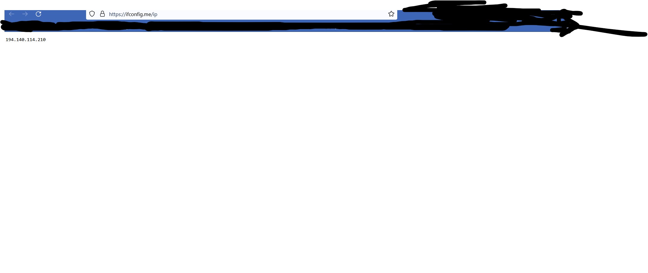

Besorge dir deine externe IP-Adresse. Ruf dazu im LAN z. B. https://ifconfig.me/ip auf. Löse den Namen deiner dynamischen Adresse (nslookup) auf. Stimmen die IP-Adressen überein?

Hab ich geschaut und die stimmen überein

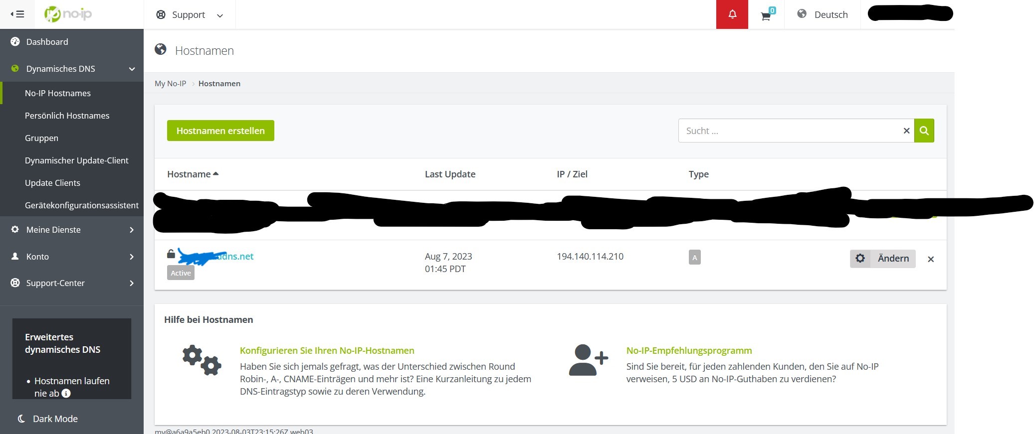

Ich schicke gleich noch par screenshots

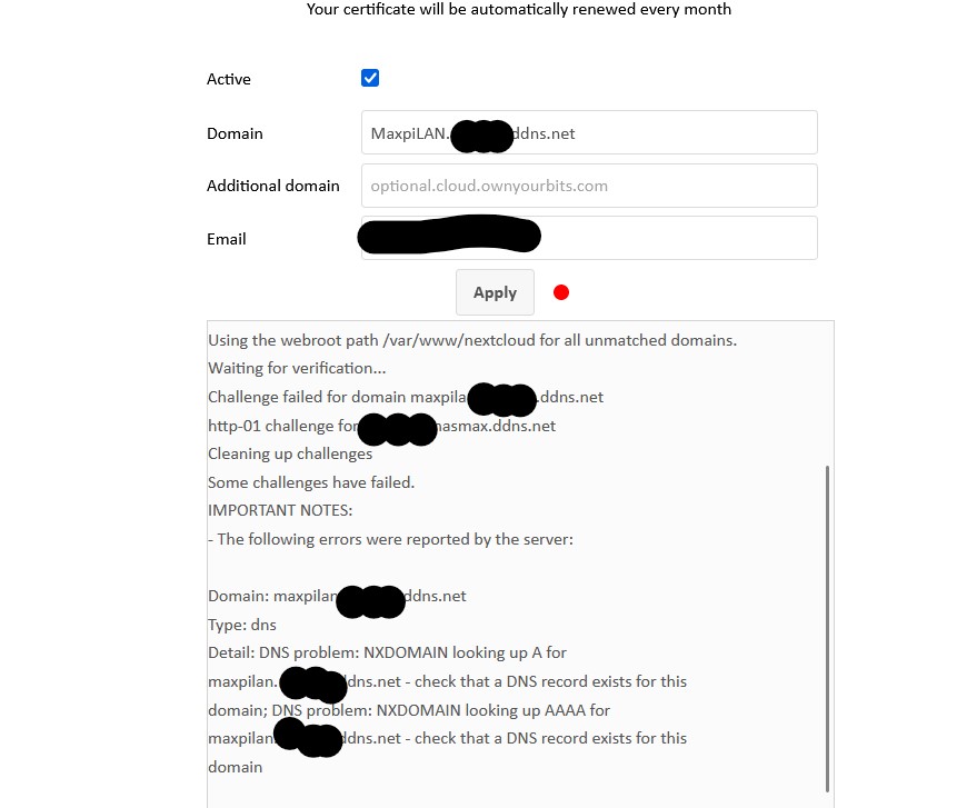

@kjathome habe das mal eingetragen und es kommt schon wieder ein Problem:
Du musst die Adresse de rpi angeben, also ..ddns.net. Ich hatte mal beide spezifiziert (also .ddns.net und ..ddns.net) aber im Moment habe ich nur die des rpi.
Ah ja ok bin ich schon mal einen Schritt weiter jetzt kommet aber wieder eine Fehlermedung
Hat dazu jemand eine Idee? @kjathome ?
Das hatte ich auch schon mehrfach. Das dumme ist, das macht man nicht so oft und ich kann mich nicht mehr genau erinnern, woran das lag. Ich glaube, über die WebUI habe ich das auch nie hinbekommen.
Prüfen: port 80 offen, dann besser auf shell Ebene ausführen “sudo cerbot” und Eingaben ergänzen.
Ggf im log (/var/log/letsencrypt/letsencrypt.log) nachschauen was das Problem der Ausführung war.
192.168.178.70 ist die lokale IP Adresse und nicht die Externe.
Also du musst MaxpiLAN.<deine domain>.ddns.net angeben. Die IP Adresse ändert sich ja täglich und wird über DDNS aufgelöst.
OK danke @kjathome , aber jetzt kommt auch wieder eine Fehlermedung:
Hast die Domain auch genau so eingegeben wie du sie bezeichnet hast? Groß- und Kleinschreibung kann da signifikant sein.
Jap Hab ich beachtet
beim ersten alles Klein und das andere sieht man ja @kjathome
Das ist was ich beim NCP als DOmain reingeschrieben habe:
MaxpiLAN.(kleingeschrieben).ddns.net
