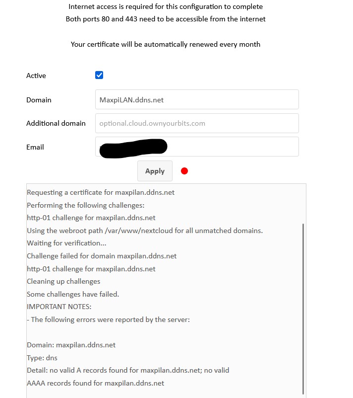

MaxpiLAN..ddns.net
Normalerweise definiert man nur einen Namen wie maxpilan.ddns.net . Dieser zeigt auf die IP-Adresse und der Webserver ist entsprechend dafür konfiguriert. Fordere also das Zertifikat für den Namen an, den du bei ddns.net angegeben hast.
Port 80 hast du ja freigeschaltet. Vielleicht kannst du noch auf der Fritz!Box die IPv6-Sachen deaktivieren. Brauchst du sowieso nicht.

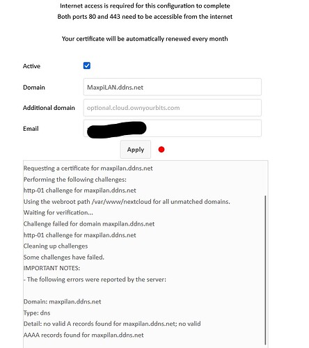

@devnull OK aber dann sieht es auch hier wieder so aus:
MaxpiLAN ist doch der Name des raspi, oder. Welchen hat die Fritzbox?
Bei mir ist’s <hostname des raspi>.<kryptischer Name von myfritz>.myfritz.net.
<kryptischer Name von myfritz>.myfritz.net ist der Domainname der Fritzbox selbst.
Unter diesem Namen ist mein raspi zu erreichen. Diesen finde ich auch als Freigabe bei MyFritz im Internet. Schau doch mal bei ddns.net nach, welche domain da registriert ist.
In der Fritz.box ist es MaxpiLAN und in der ddns.net von No-ip ist das eine Andere die ich vorher aber ja auch schon versucht hatte
Ich habe den raspi wegen IPV6 freigegeben. Willst du das nicht, kann es sein, dass die Fritzbox alleine reicht (ich meine, so hatte ich es zu Beginn auch mal). Probier’s mal damit. Du kannst dann zum Zertifikat den Raspi immer noch als weitere subdomain hinzufügen.
