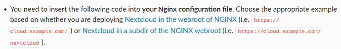

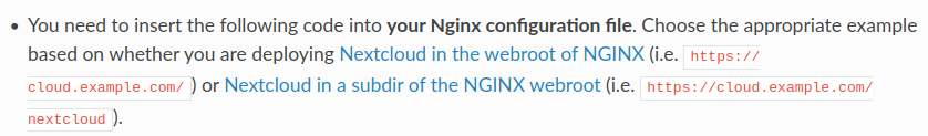

wie du ja schon im Support Template nicht erwÀhnt hattest, verwendest du NGINX? also ist dieser teil der dokumentation relevant:
vor allem das hier:
    # Make a regex exception for `/.well-known` so that clients can still
    # access it despite the existence of the regex rule
    # `location ~ /(\.|autotest|...)` which would otherwise handle requests
    # for `/.well-known`.
    location ^~ /.well-known {
        # The rules in this block are an adaptation of the rules
        # in `.htaccess` that concern `/.well-known`.
        location = /.well-known/carddav { return 301 /remote.php/dav/; }
        location = /.well-known/caldav  { return 301 /remote.php/dav/; }
        location /.well-known/acme-challenge    { try_files $uri $uri/ =404; }
        location /.well-known/pki-validation    { try_files $uri $uri/ =404; }
        # Let Nextcloud's API for `/.well-known` URIs handle all other
        # requests by passing them to the front-end controller.
        return 301 /index.php$request_uri;

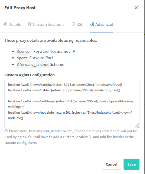

 jetzt kommt die Info die wir brauchen
 was nicht im Support Template hinzugefĂŒgt wurde weil kein Support Template verwendet wurde
NGINX Proxy Manager
Advanced settings for Nextcloud
grafik
Setting required!! from NC29
Ref: upstream issue
copy & paste into advanced settings
location /.well-known/carddav {return 301 $scheme://$host/remote.php/dav/;}
location /.well-known/caldav {return 301 $scheme://$host/remote.php/dav/;}
optional setting from NC29
Tip: recommend only if recurring errors appear in logs
  • resolve webfinger error in logs
  • resolve nodeinfo error in logs
location /.well-known/webfinger {return 301 $scheme://$host/index.php/.well-known/webfinger;}
location /.well-known/nodeinfo {return 301 $scheme://$host/index.php/.well-known/nodeinfo;}
OK dankeschön, leider besteht das Problem aber auch damit noch :frowning:
kannst du mal einen screenshot von den NPM advanced settings zeigen?
Ja klar, bitte:
ich kenne kein Unraid. hast du denn schon mal bei denen in den FAQ’s nachgesehen oder einen vorfall gemeldet?
letztlich funktioniert ja offenbar die nextcloud, dein reverse proxy manager ist anscheinend korrekt konfiguriert und du hast selbstverstÀndlich nach den hier vorgenommenen einstellungen deinen browser cache geleert und/oder ggf. einen anderen browser ausprobiert?
am ende meines lateins muss ich die segel streichen
ja 3 andere browser versucht, handy versucht und anderen rechner, meldung kommt weiterhin.
