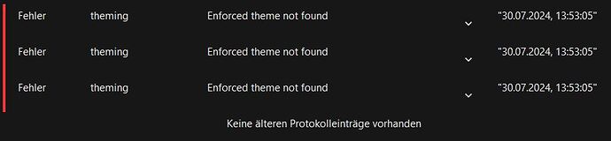

Seit einiger Zeit bekomme ich sehr viele Fehler “theming - Enforced theme not found”. Mir ist bekannt das sich "PHP-Modul “imagick” nicht in einer Snap aktivieren lĂ€sst. Aber warum aktiviert man dann das “theming” Modul, bzw. kann es nicht deaktiveren?
Gibt es dazu eine Lösung oder wird hier ein Fehler absichtlich implementiert, den man hinnehmen muss?

ich habe das Logo und Fav Icon nochmal hochgeladen und Design deaktiviert.
Kann man die Log-EintrÀge auch löschen?

Das löschen der Log-EintrÀge funktioniert, leider bekomme ich postwendend die Fehler wieder, auch nach einem Restart.
Ich verwende keine Mod, nur spartanisch mit den Anpassungen die geboten werden. Auch bei einer neu installierten Nextcloud (SNAP) bekomme ich die Fehler umgehend.
Die Meldung “Enforced theme not found” wird ausgegeben, wenn das in der config/config.php als enforce_theme festgelegte Theme nicht gefunden wird.
siehe hier:
Also was sagt
sudo nextcloud.occ config:system:get -- enforce_theme
denn da liegt die Ursache deines Fehlers.

Bingo
 ja das war das Problem. Ich hatte die “breezedark” noch drin, ok mein Fehler. Vielen Dank.

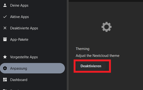

Muss ich nicht unbedingt. Aber imagick ist doch an “Theming” gebunden.
Ist Theming nicht Standard von Nextcloud gewesen (Serverversion 13 und niedriger) ? Zumindest kann ich es nicht deaktivieren
 ich finde es auch nur unter “Anpassung”, nicht bei aktiv oder sonst wo

Ok und wie aktiviere ich diese?
Siehe Antwort hier
Eine weitere Alternative wĂ€re ein “feature request” hier ein zu stellen
Jedenfalls ist noch keine Integration von “Imaginary” im snap geplant
Jein. Wenn ich die Doku richtig verstehe, braucht die Theming App imagick nur dann, wenn es essentiell wichtig fĂŒr dich ist, dass die Favicons, in der Farbe erscheinen, die du fĂŒr deine Icons definiert hast und/oder wenn du ein Custom Logo definiert hast, und es essentiell wichtig fĂŒr dich ist, das dieses Custom Icon als Favicon erscheint.

Was aber nicht nachvollzihbar ist, die Theming-App ist bis V13 freigegeben, so stehts in der Beschreibung. Warum ist die dann in Nextcloud Hub 8 (29.0.4) immer noch drin und kann nicht mal deaktiviert werden?
Wenn es bei der Warnung bleibt, kann ich schon damit Leben, aber konsequent ist das nicht so ganz.

Die Theming App ist schon lange Teil des Cores. Die App im Store, die du offnebar via Suchfunktion gefunden hast, ist nur noch fĂŒr uralte Versionen von Nextcloud relevant, Wenn du unter “Deine Apps” oder “Aktive Apps” schaust, wirst du keine Theming App finden.

Ich vermute eher, da ich die Nextcloud SNAP schon lange vor 2018 / V13 betreibe, war die Theming-App damals in den alten Versionen aktiviert. Vielleicht wurde die mit den Updates zwar entfernt, lĂ€uft aber immer noch aktiv mit und steht deswegen nur im “Katalog” drin, aber mit Deaktivieren. Ergo: Ist diese noch aktiviert, aber nicht mehr konfigurierbar/deaktivierbar?
shot
Wenn ich sie via Suchfunktion suche, oder sie in der Kategorie “Anpassung” manuell auswĂ€hle habe ich auch einen “Deaktivieren” Button, auf einer Test NC29, die ich gestern installiert habe. Aber unter “Deine Apps”, “Aktive Apps” finde ich sie nicht, und das ist das Entscheidende.
Naja, entscheidend ist ob Sie lĂ€uft oder nicht. Dem Anschein nach lĂ€uft Sie, sonst wĂŒrde ja keine Warnung generiert werden und als “Deaktivieren” markiert sein. Evtl. ein altes Überbleibsel!? Von der Logik her mĂŒsste die App unter “Aktive Apps” zu finden sein oder ganz verschwinden. Wenn es die Standard-Theme der Nextcloud sein sollte, mĂŒsste diese ja mitgepflegt werden. Das das PHP-Modul “imagick” ein “externes Problem” ist, ist schon klar und nicht Sache “von Nextcloud”.
Im App Store sind x Apps, die nur mit uralten Versionen kompatibel sind, und offenbar scheint “Theming” als “installiert” erkannt zu werden, obwohl sie mittlereile in den Core gewandert ist, deshab der “Deaktiviren” Button im Store.
