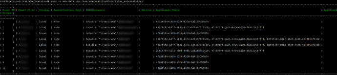

ich versuche verzeifelt einen Externen Storage (lokaler speicher auf dem linux-system das per SMB an meinen Windows-Server angebunden ist) anzulegen. Mit occ anzulegen wie ihr hier seht:
2026-09-23_16h36_12
er sagt auch er legt ihn an, aber in der list fehlt er dann. Hier ist auch ein Screenshot vom ls -l des Verzeichnis.

  • Aufgabe von occ files_external:list

derzeit ist das Verzeichnis noch leer von Linux angelegt ohne den mount. also geht nicht.
die anderen zwei fragen kläre ich jetzt
das log bleibt mit dem befehl unveränder (tail -f /var/www/nextcloud/data/nextcloud.log)

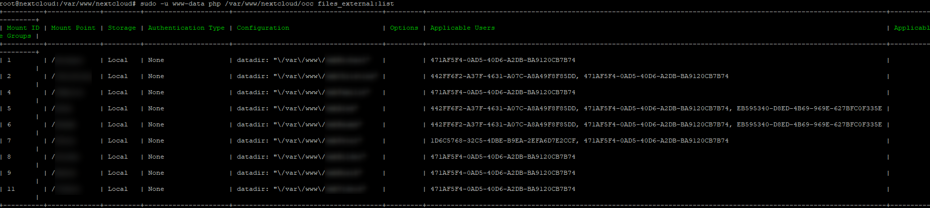

auch beim Administrator kommt das selbeimage
