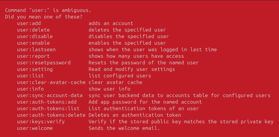

OCC user:
  • ist der benutzer Test in der ausgabe von occ user:list?
  • wenn ja;
    • reaktiviere den benutzer mit occ user:enable Test
    • lösche den benutzer mit occ user:delete Test
