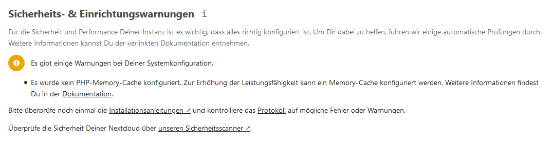

Der von Dir beim Updater angezeigte Fehler hätte eigentlich auch schon bei den “Sicherheits- & Einrichtungswarnungen” kommen müssen.
PHP-Memory-Cache ist ein netcup-Problem.
