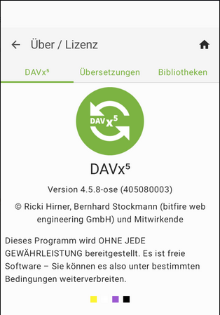

Client: GrapheneOS Android 16, nextcloud, davx5, contacts und calendar
Server: Debian trixie in VM, nextcloud 32.0.5.0
Problem: davx5 meldet calendar und contacts sind seitens des Servers schreibgeschĂŒtzt.
Warum?
Wie und wo fange ich die Fehlersuche an.
Steps to replicate it (hint: details matter!): Installation in GraphenOS
Anlegen von Kontakten nicht auf dem Server möglich
Log entries: entstehen nicht
GraphenOS betreibe ich nach Vorgabe: GerĂ€teeigentĂŒmer und Nutzer haben getrennte Logins.
In davx5 kann ich nur den lokalen Speicherort auswÀhlen, nicht den nextcloudserver
