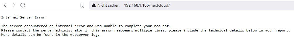

Nextcloud bleibt leider nicht erreichbar.
Ich habe gestern ein Backup vom NAS von Anfang der Woche wiederhergestellt und der Hoffnung dass dann wieder alles geht. Auch da kam diese Meldung danach.
Was könnte das Problem noch sein?

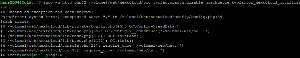

Passt das so? PHP Version ist 8.2.

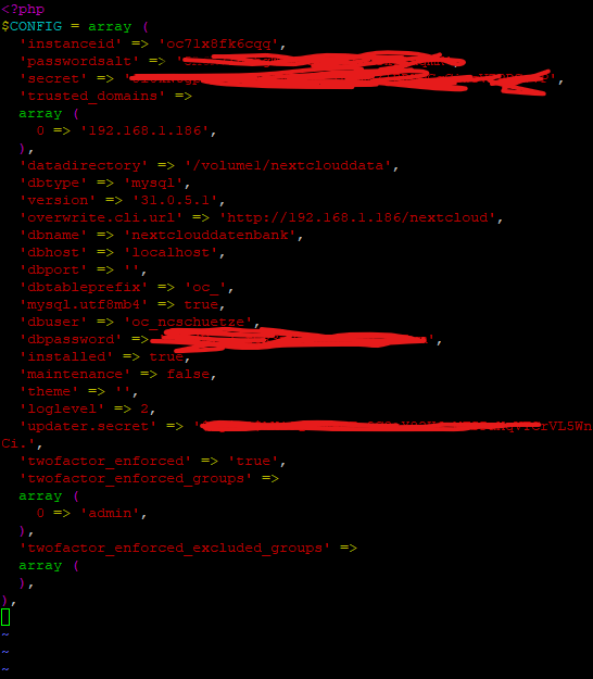

Ja der Befehl scheint zu passen, aber gemäss der Fehlermeldung gibt es ein Problem mit der Syntax in der config.php, auf oder in der nähe von Zeile 34.
Scheint so, als wurde da irgendwo ein Komma zu viel oder zu wenig gesetzt, sehr warscheinlich am Ende einer Zeile, oder eines Arrays? Eventuell eines der Arrays betreffend „twofactor_enforced”, die du neulich hinzugefügt hast?
Entferne diese doch mal wieder und falls es dann immer noch nicht funktioniert, poste bitte die gesamte config.php hier.
Wo wäre das? Zeile 34 ist die letzte, wenn ich richtig gezählt habe.
Das Komma in der letzten Zeile ist zu viel. Poste zukünftig Code-Blöcke und keine Screenshots.

Komma ist weg (das letzte ) ist Zeile 34), Fehler bleibt:
An unhandled exception has been thrown:
ParseError: syntax error, unexpected end of file in /volume1/web/nextcloud/config/config.php:34
Stack trace:
#0 /volume1/web/nextcloud/lib/private/Config.php(40): OC\Config->readData()
#1 /volume1/web/nextcloud/lib/base.php(94): OC\Config->__construct(‘/volume1/web/ne…’)
#2 /volume1/web/nextcloud/lib/base.php(615): OC::initPaths()
#3 /volume1/web/nextcloud/lib/base.php(1171): OC::init()
#4 /volume1/web/nextcloud/console.php(28): require_once(‘/volume1/web/ne…’)
#5 /volume1/web/nextcloud/occ(33): require_once(‘/volume1/web/ne…’)
Hab ich was übersehen?
Ganz am Ende der config Datei sollte folgendes stehen: );
…also so:
  array (
    0 => 'admin',
    array (
Das leere Array, twofactor_enforced_excluded_groups, könnte man noch entferenen. Das wäre aber denke ich rein kosmetisch:
  array (
    0 => 'admin',

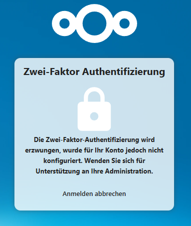

Danke, das hat jetzt geklappt. Jetzt kommt das bei der Anmeldung:
Konnte es lösen!
‘twofactor_enforced’ => ‘false’, statt true
Vielen Dank euch für die Hilfe!
