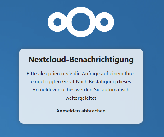

Jetzt wollte ich mich dort wieder einloggen, kann es aber nicht mehr, da ich den Login auf einer App bestätigen solle. Da es aber keine App gibt, kann ich mich nicht mehr einloggen.
Wie kann ich die 2FA wieder deaktivieren, damit ich mich wieder einloggen kann?

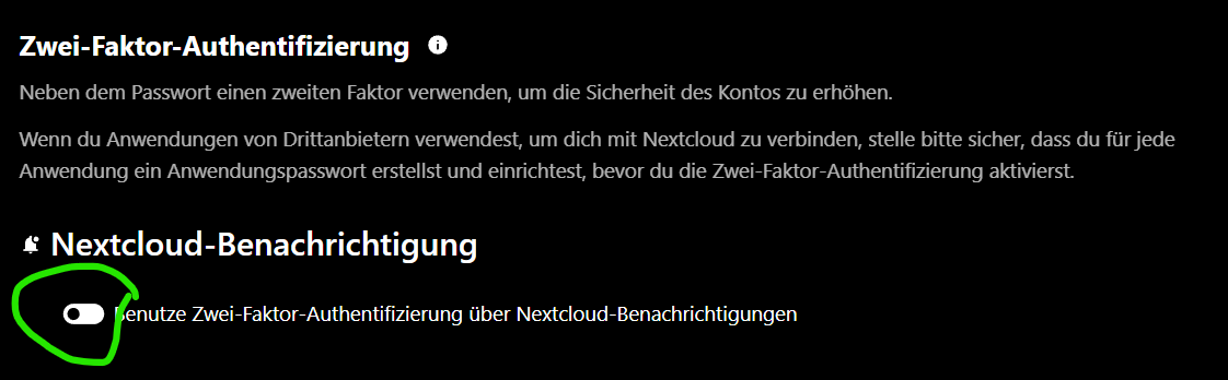

Nutzt du diese App für 2FA, und ausschliesslich diese App/Methode? Two-Factor Authentication via Nextcloud notification - Apps - App Store - Nextcloud
Falls ja, und falls man dem Screenshot im Link glauben kann, bleibt dir wohl wirklich nur die Konsole übrig.
Btw. falls du es geschafft hast, deaktiviere diese App, und nutze TOTP oder WebAuthn. Eine 2FA Methode, die ein anderes Gerät voraussetzt, in dem man noch eingeloggt ist, ohne Möglichkeit irgendwelche Backup Codes einzugeben, scheint mir keine besonders gute Idee zu sein, zumindest nicht als einzige 2FA Methode.
Es sei denn, man sucht nach einer besonders effektiven Methode, um sich aus seinem Account auszusperren. :wink:
Übrigens habe ich es in der Zwischenzeit ausprobiert und es scheint mit dieser App tatsächlich keinerlei Möglichkeit zu geben, Backup-Codes einzugeben oder erst zu erzeugen. Wenn also die andere 2FA-Methode, mit der du deine Backup-Codes erzeugt hast, nicht mehr aktiv ist, ist occ deine einzige Rettung.

Leider war dem nicht so. Es kam zwar der Hinweis, dass ich die Anmeldung in einer App bestätigen solle, aber da keine App da ist, komme ich nicht mehr rein.

Dieser Haken ist beim Adminkonto gesetzt und hat diese Probleme ausgelöst
