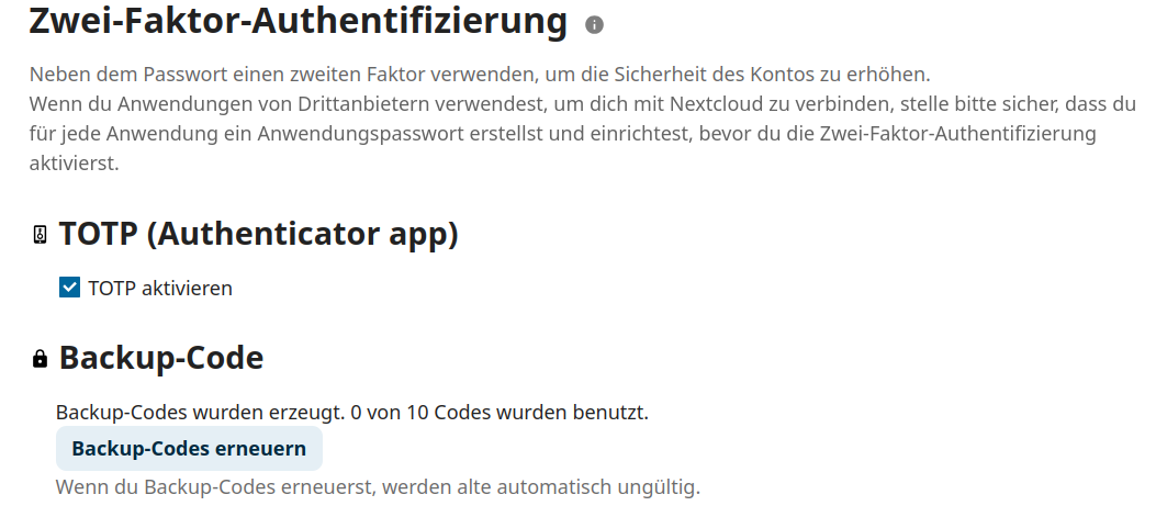

Nun is sicher, dass du genau nicht die TOTP aktviert hast. Da sieht dann anders aus als das was du da aktiviert hast. Siehe:
Was du aktiviert hast ist die 2FA in der IOS/Android-App von Nextcloud. Damit passt keine Lösung für TOTP auf dein Problem. Also auch nicht der von mir geteilte Link.

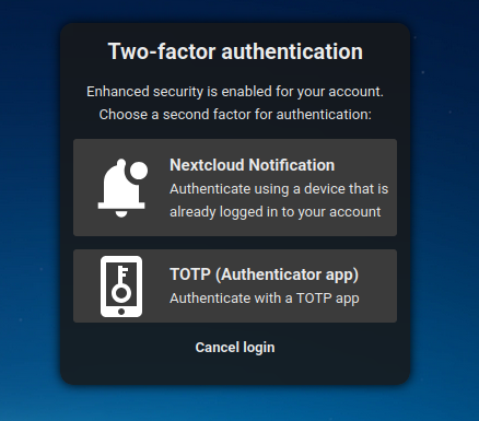

@Nasivin Falls du zusälich noch TOTP aktiviert hast, sind die Backup Codes, die du gestern erwähnt hast warscheinlich davon, und falls TOTP für den Account noch aktiv ist, kommst du mit denen evtl. noch rein:
Falls du obige Auswahl nicht erhälst, nach Eingabe von Usernamen und Passwort, ist TOTP für den Account nicht (mehr) aktiv. Und dir bleibt nur der occ Befehl.
Diese Auswahl kommt leider nicht.

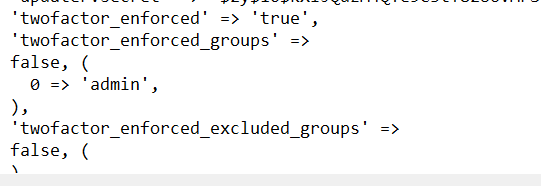

Ich konnte die 2fa in der config.php jetzt deaktiveren, aber jetzt kommt folgende Fehlermeldung, nachdem ich den Server neugestartet habe:

Ich dreh langsam durch mit dem Mist. Ich habe in dieser Config nur das array gegen false ausgetauscht, wie angegeben.

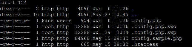

Scheinbar findet er die config.php gar nicht mehr. Gibt es sie vielleicht nicht mehr? Vielleicht die falschen Rechte? Poste.
ls -l /volume1/web/nextcloud/config/config.php
Doch, alles da! Hab die Config.php jetzt im Synology gefunden und konnte sie im normalen Editor bearbeiten.
Passt das alles so?
Ich denke nicht, dass man 2FA so deaktivieren kann. enforced_groups bedeutet, dass jeder Benutzer in den inkludierten Gruppen zwingend 2FA benutzen muss. Für Accounts, wo es bereits einerichtet ist, ändert dies Einstellung, so viel ich weiss, nichts.
Nicht ganz. Bitte poste nächstes Mal Code und kein Bild:
Abgetippter Fehler:
-rw-rw-rw- 1 Hans users 954 Jun 6 11:26 config.php
Hier sollte eigentlich http (Benutzer) und http (Gruppe) stehen. Trotzdem kann dein Webserver/Nextcloud (Benutzer http) damit arbeiten, da Other auch lesen und schreiben kann.
Ändere es als root:
chown http:http /volume1/web/nextcloud/config/*
Bearbeite Dateien nicht mit deinem Benutzer. Dafür solltest du dich bei Konsolenzugriff mit textbasierten Editoren wie vim oder nano beschäftigen. Bearbeite Dateien als Benutzer http. Ich für meinen Fall nutze dafür Web-Dateimanager wie z. B. Tiny File Manager. Einige Hoster bieten eigene Programme an.

In deinem Screenshot zu ls -l ist er aufgeführt. Es wird dein Webserver-Benutzer sein, der auch deine Nextcloud bereitstellt. Wirklich anmelden kannst du dich wahrscheinlich nicht siehe zweiten Befehl in meiner Liste.
id http
grep http /etc/passwd
grep http /etc/group
grep http /etc/shadow
