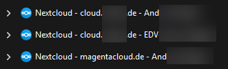

Guten Abend, ich habe mehrere PC’s, privat und GeschĂ€ftlich.
an einem Rechner mit Windows 11 (der hat glaube ein Upgrade von Windows 10 gemacht) habe ich Nextcloud - FFW, Nextcloud - Priv,
. beim anderen nur “Nextcloud”.
Ein Feuerwehrkamerad ein letzte Woche einen neuen Laptop gekauft, den hab ich bei der Einrichtung unterstĂŒtzt. Er hat Windows 11 in der Grundinstallation.
bei ihm kommt Nextcloud - Server - Name
Gibt es hier einen funktionierenden Workaround?, ich habe einen Post gefunden, da muss das bei jedem WindowsStart ĂŒber die Registry geĂ€ndert werden.

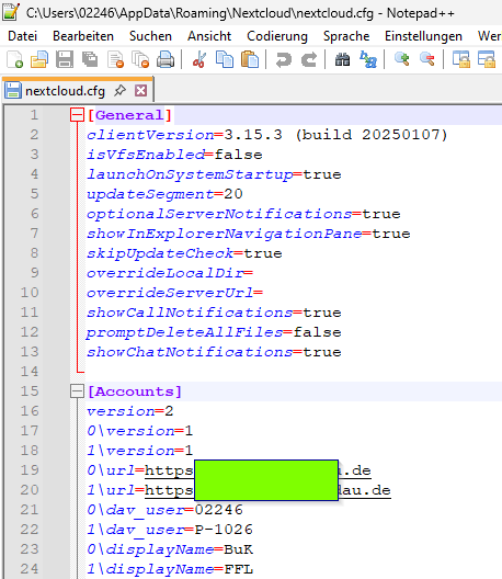

  1. Nextcloud beenden (wird dies vergessen, ĂŒberschreibt Nextcloud die Änderungen bei Beenden mit den alten Werten)
  2. Datei
C:\Users\username\AppData\Roaming\Nextcloud\nextcloud.cfg
mit dem Editor öffnen
  1. Windows Explorer schließen
  2. in der nextcloud.cfg die EintrÀge mit
displayName=John Doe
suchen (bei mehreren Profilen gibt es entsprechend mehrere EintrĂ€ge mit “1\”, “2\”
 “n\” vorangestellt)
  1. Den Eintrag rechts des “=” anpassen, z.B.:
1\displayName=Schantalles Klaudserva
2\displayName=xyz
  1. Datei speichern
  2. Nextcloud starten
  3. Explorer starten und freuen
Danke, bei mir hat dies leider nicht zum Erfolg gefĂŒhrt.
In dem Feld stand auch mein Name, im Explorer steht lediglich “Nextcloud”
Dann schaue noch einmal in die nextcloud.cfg, ob dort immer noch Deine Änderungen stehen. Eventuell auch im Explorer mit <F5> die Ansicht aktualisieren

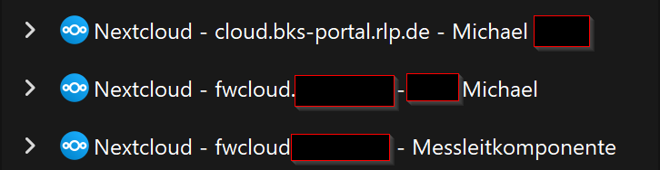

Und weitergehend:
Gibt es auch die Möglichkeit, den Bereich davor zu editieren. In NicolazGlatz’ Beispiel-Bildschirmfoto meine ich „Nextcloud -cloud.bks-portal.rlp.de - “.
Der Begriff “Nextcloud -” ist feststehend, alles rechts davon kann gem. der o.a. Anleitung geĂ€ndert werden. Wenn Du auf die Begriffe achtest, kannst Du auch entsprechend sortieren.
Hm, bei mir ist mehr als nur „Nextcloud -“ feststehend. NĂ€mlich bis zum nĂ€chsten Minus. Um beim Beispiel zu bleiben:
„Nextcloud -cloud.bks-portal.rlp.de - “ feststehend
„Michael XXX“ variable. Der Begriff ist auch in der nextcloud.cfg hinter „displayName=“
Dann wurde dies offensichtlich bei neueren Versionen der Desktop-Software geÀndert. Ich verweile nachwievor bei Version 3.16.5.
Nein, es wurde nichts geÀndert.
Ich verwende die Version 4.0.3 und es funktioniert genau so, wie Du es beschrieben hast.

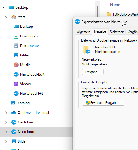

Hallo @NicolasGlatz
Abgesehen davon, dass Du in Deiner nextcloud.cfg ein ziemliches Durcheinander hast, wĂŒrde ich tatsĂ€chlich eine Neuinstallation vom Desktop-Client vorschlagen.
Dazu mĂŒsstest Du nach der Deinstallation die vorhandenen lokalen Ordner vollstĂ€ndig löschen. Da es aber Systemordner sind, wird es Dir wahrscheinlich nicht sauber gelingen. Du mĂŒsstest also diese alten Ordner umbenennen und neue Ordner mit dem Wunschnamen erstellen. Eventuell noch einen Neustart vom PC durchfĂŒhren.
Nextcloud-BuK
Nextcloud-FFL
WÀhrend der Neuinstallation vom Desktop-Client musst Du nun genau diese Ordner auswÀhlen.
Ich vermute, dass Du damals die zwei ZugĂ€nge installiert und spĂ€ter die Ordner umbenannt hast. Da hilft dann auch keine manuelle Änderung in der nextcloud.cfg mehr.
Hier einmal meine nextcloud.cfg zum Vergleich. Ich habe meine Benutzer-Daten allerdings auf dem Laufwerk D: platziert.
[General]
clientVersion=4.0.3 (build 20251203)
isVfsEnabled=false
launchOnSystemStartup=true
optionalServerNotifications=true
overrideLocalDir=
overrideServerUrl=
showCallNotifications=true
showInExplorerNavigationPane=true
promptDeleteAllFiles=false
showChatNotifications=true
showQuotaWarningNotifications=true
clientPreviousVersion=4.0.2 (build 20251124)
[Accounts]
version=13
0\FoldersWithPlaceholders\1\localPath=D:/Userdaten/Benutzer/Nextcloud-Beispiel1/
0\version=13
0\FoldersWithPlaceholders\1\journalPath=.sync_6e246e246f36.db
0\url=https://cloud.domain.de
0\FoldersWithPlaceholders\1\targetPath=/
0\dav_user=Benutzer
0\FoldersWithPlaceholders\1\paused=false
0\displayName=Benutzer Beispiel1
0\FoldersWithPlaceholders\1\ignoreHiddenFiles=false
0\serverVersion=32.0.2.2
0\FoldersWithPlaceholders\1\virtualFilesMode=wincfapi
0\serverColor=@Variant(\0\0\0\x43\x1\xff\xff\xc9\xc9kk\0\0\0\0)
0\FoldersWithPlaceholders\1\version=3
0\serverTextColor=@Variant(\0\0\0\x43\x1\xff\xff\0\0\0\0\0\0\0\0)
0\FoldersWithPlaceholders\1\navigationPaneClsid=@Variant(\0\0\0\x7f\0\0\0\x6QUuid\0\xd8\xed\x95zN\xf2\x45\xa9\x87R\xb9\xd0\xf6s\xa0N)
0\serverHasValidSubscription=false
0\encryptionCertificateSha256Fingerprint=@ByteArray()
0\networkProxyType=0
0\networkProxyHostName=
0\networkProxyPort=0
0\networkProxyNeedsAuth=false
0\networkProxyUser=
0\networkUploadLimitSetting=0
0\networkDownloadLimitSetting=0
0\networkUploadLimit=0
0\networkDownloadLimit=0
0\webflow_user=Benutzer
0\authType=webflow
1\FoldersWithPlaceholders\2\localPath=D:/Userdaten/Benutzer/MagentaCLOUD-Beispiel2/
1\version=13
1\FoldersWithPlaceholders\2\journalPath=.sync_0f8de6ac2458.db
1\url=https://magentacloud.de
1\FoldersWithPlaceholders\2\targetPath=/
1\dav_user=120********************9
1\FoldersWithPlaceholders\2\paused=false
1\displayName=Benutzer Beispiel2
1\FoldersWithPlaceholders\2\ignoreHiddenFiles=false
1\serverVersion=30.0.17.4
1\FoldersWithPlaceholders\2\virtualFilesMode=wincfapi
1\serverColor=@Variant(\0\0\0\x43\x1\xff\xff\xe2\xe2\0\0tt\0\0)
1\FoldersWithPlaceholders\2\version=3
1\serverTextColor=@Variant(\0\0\0\x43\x1\xff\xff\xff\xff\xff\xff\xff\xff\0\0)
1\FoldersWithPlaceholders\2\navigationPaneClsid=@Variant(\0\0\0\x7f\0\0\0\x6QUuid\0Kqf\xdbX\xf2N\xda\x86Rc\x1eK\xe2\xdd\xd3)
1\serverHasValidSubscription=false
1\networkProxySetting=0
1\networkProxyType=0
1\networkProxyHostName=
1\networkProxyPort=0
1\networkProxyNeedsAuth=false
1\networkProxyUser=
1\networkUploadLimitSetting=0
1\networkDownloadLimitSetting=0
1\networkUploadLimit=0
1\networkDownloadLimit=0
1\authType=webflow
1\webflow_user=120********************9
1\encryptionCertificateSha256Fingerprint=@ByteArray()
2\FoldersWithPlaceholders\3\localPath=D:/Userdaten/Benutzer/Nextcloud-Beispiel3/
2\version=13
2\FoldersWithPlaceholders\3\journalPath=.sync_3af472337d03.db
2\url=https://cloud.domain.de
2\FoldersWithPlaceholders\3\targetPath=/
2\dav_user=Benutzer Beispiel3
2\FoldersWithPlaceholders\3\paused=false
2\displayName=Benutzer2 Beispiel3
2\FoldersWithPlaceholders\3\ignoreHiddenFiles=false
2\serverVersion=32.0.2.2
2\FoldersWithPlaceholders\3\virtualFilesMode=wincfapi
2\serverColor=@Variant(\0\0\0\x43\x1\xff\xff\xc9\xc9kk\0\0\0\0)
2\FoldersWithPlaceholders\3\version=3
2\serverTextColor=@Variant(\0\0\0\x43\x1\xff\xff\0\0\0\0\0\0\0\0)
2\FoldersWithPlaceholders\3\navigationPaneClsid="@Variant(\0\0\0\x7f\0\0\0\x6QUuid\0\xab=\xb2\xaf\xafJJs\xbe\xa0\x19\xa7\x98\n\xeck)"
2\serverHasValidSubscription=false
2\encryptionCertificateSha256Fingerprint=@ByteArray()
2\networkProxyType=0
2\networkProxyHostName=
2\networkProxyPort=0
2\networkProxyNeedsAuth=false
2\networkProxyUser=
2\networkUploadLimitSetting=0
2\networkDownloadLimitSetting=0
2\networkUploadLimit=0
2\networkDownloadLimit=0
2\webflow_user=Benutzer2
2\authType=webflow
[Settings]
geometry=@ByteArray(\x1\xd9\xd0\xcb\0\x3\0\0\0\0\r\xd7\0\0\x1\x9b\0\0\x10\xe7\0\0\x5\x39\0\0\r\xd7\0\0\x1\xba\0\0\x10\xe7\0\0\x5\x39\0\0\0\0\0\0\0\0\x14\0\0\0\r\xd7\0\0\x1\xba\0\0\x10\xe7\0\0\x5\x39)
[Nextcloud]
autoUpdateCheck=false

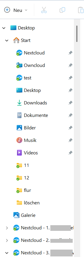

Sehe ich nicht so. Die cfg enthÀlt 2 Profile. :wink:
@NicolasGlatz
Aber die Änderung ist dennoch sichtbar, wenn auch weiter oben unter “Start”:
Interessant, die Windowstypische Inkosistenz:
Bei Dir sind die VerknĂŒpfungen ohne Displayname unter denen von “Start”, bei mir ist es umgekehrt:

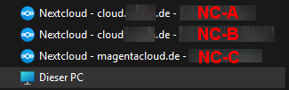

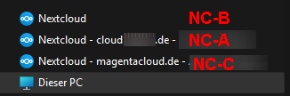

Das kann ich nur bestĂ€tigen, denn jetzt wird es ganz verrĂŒckt!
Ich habe ein Experiment auf einem anderen Test-PC wie folgt durchgefĂŒhrt.
  1. Installation von Nextcloud A
    2025-12-11 16_15_47-DESKTOP-PC
  2. Installation von Nextcloud B
    2025-12-11 16_18_21-DESKTOP-PC
  3. Deinstallation von Nextcloud A
    2025-12-11 16_22_14-DESKTOP-PC
  4. Neuinstallation von Nextcloud A
    2025-12-11 16_24_45-DESKTOP-PC
  5. Installation von Nextcloud C
  6. Deinstallation von Nextcloud B
    2025-12-11 16_38_08-DESKTOP-PC
  7. Neuinstallation von Nextcloud B
Jetzt ist es so wie es sein soll.
Wer kann mir dieses Verhalten nun noch erklÀren?
Normal ist es jedenfalls nicht!
Kann man nicht wirklich erklÀren. Du kannst lediglich die Registry nach den betreffenden Zeichenketten durchsuchen und eventuell korrigieren oder es liegt am Explorer-Cache.
Ich hoffe, Du hattest den Explorer geschlossen, whÀrend die nextcloud.cfg bearbeitet wurde.
