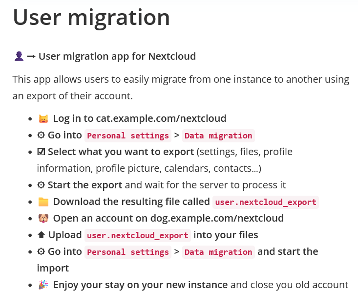

Die User Migration war meines Erachtens schon immer aktiv. Ist mir nie aufgefallen. Für was benötigt man denn diese?
