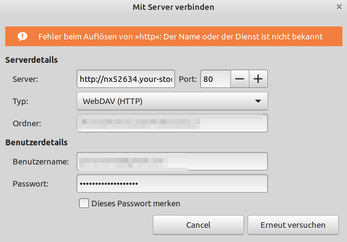

Wenn ich WebDav über die Anleitung
https://docs.nextcloud.com/server/latest/user_manual/en/files/access_webdav.html
im Dateibrowser integrieren will, bekomme ich eine Fehlermeldung:
Wo liegt der Fehler?
Der Server ist nx... und nicht http://nx.... Bitte wähle als Port 443 und als Typ irgendwas mit WebDAVs (HTTPS). Ich denke bzw. hoffe, dass dein Nextcloud-Hoster keine unverschlüsselte Kommunikation zulässt.
