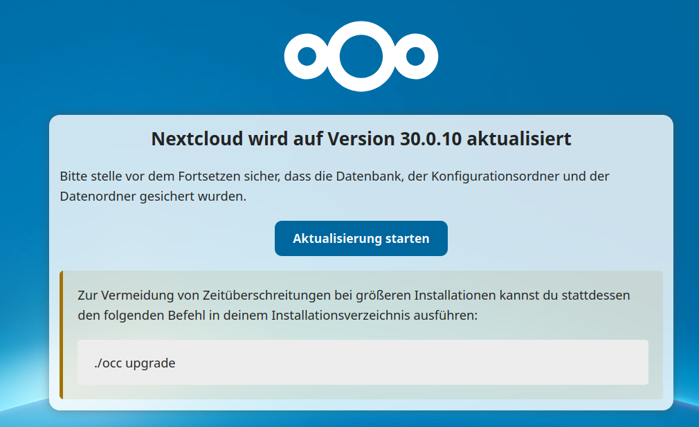

Ich wollte meine nextcloud v 30.0.4 auf 30.0.10 aktualisieren.
- login mit ssh
- php occ upgrade
Die Ausführung bleibt dann bei der folgenden Meldung stehen:
{"reqId":"wfzVM2eVMXavWDj3Ix5G","level":1,"time":"2025-05-08T14:02:30+00:00","remoteAddr":"","user":"--","app":"updater","method":"","url":"--","message":"\\OC\\Updater::upgradeAppStoreApp: Update app \"calendar\" from appstore","userAgent":"--","version":"30.0.4.1","data":{"app":"updater"}}
Anschliessend deaktiviere ich den maintenance mode, aber es erscheint dann nur die Aufforderung, das Udpate zu starten:
Was soll ich jetzt tun?? Ein erneutes Ausführen des updated, egal ob im GUI oder per command line, bringt mich nur wieder an die gleiche Stelle.

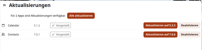

- activity: 4.0.0
- app_api: 5.0.2
- bruteforcesettings: 4.0.0
- calendar: 5.1.2
