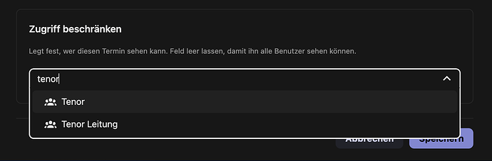

Hier direkt ein paar Lösungen fĂŒr dich, die bereits in der App existieren:
Hierzu kannst du einfach die Einstellung “Zugriff beschrĂ€nken” wĂ€hlen - damit sehen nur die Gruppen (oder Teams/Circles falls ihr das nutzt) den Termin und auch nur diese Gruppen werden am Ende dargestellt in der Antwort-Übersicht - siehe screenshot fĂŒr “Tenor” in dem Fall:

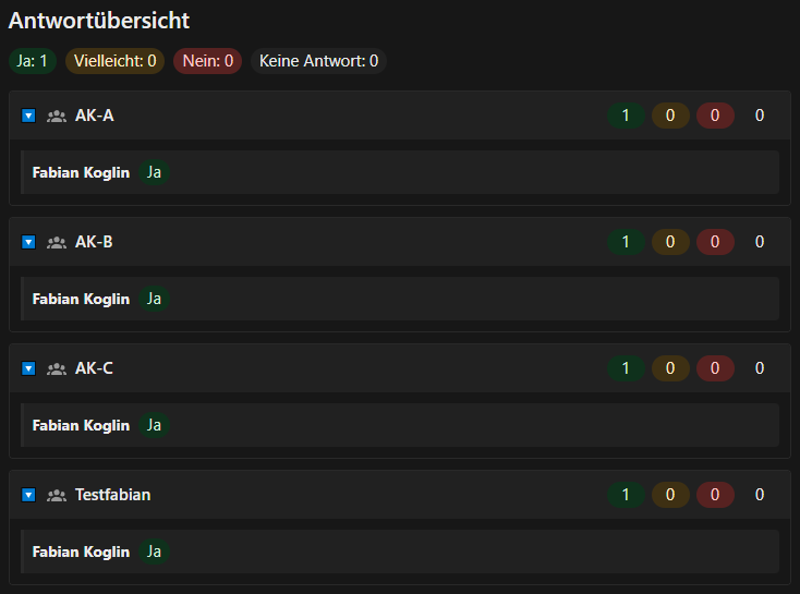

Was die verschiedenen Gruppenunterteilungen in der AntwortĂŒbersicht angeht, habe ich aber noch so meine Schwierigkeiten. Konkret:
Diese Einstellung funktioniert bei mir nicht wie ich es von der Beschreibung her erwarten wĂŒrde, denn wenn ich den Zugriff auf bestimmte Gruppen beschrĂ€nke, haben zwar nur diese Gruppen Zugriff, aber soweit ich das sehen kann, werden in der AntwortĂŒbersicht dann alle Gruppen angezeigt, in denen mind. eine Person mit Zugriff Mitglied ist (also natĂŒrlich, solange sie in den Admin-Einstellungen fĂŒr die AntwortĂŒbersicht ausgewĂ€hlt sind).
Weil das so etwas abstrakt und verschachtelt ist, hier ein konkretes Beispiel:
Let’s say ich bin Mitglied von AK-A, AK-B, und AK-C. Dazu habe ich jetzt noch eine weitere Gruppe namens Testfabian erstellt, die nur mich enthĂ€lt, und den Zugriff fĂŒr einen Termin auf allein diese Gruppe (also letztendlich nur auf mich) beschrĂ€nkt. Meine Erwartung bei deiner Beschreibung wĂ€re jetzt, dass nur Testfabian als Gruppe in der AntwortĂŒbersicht fĂŒr diesen Termin auftaucht.
Die AntwortĂŒbersicht sieht nun aber so aus:
Ist das ein Fehler oder habe ich etwas falsch verstanden und das ist erwartetes Verhalten?
Du hast Recht, da hatte ich den Filter basierend auf den Settings vergessen.
Bugfix-Release ist gerade auf dem Weg in den App Store, sollte in den nĂ€chsten 2-3h als Update fĂŒr dich verfĂŒgbar sein Release v1.24.2 · luflow/attendance · GitHub
