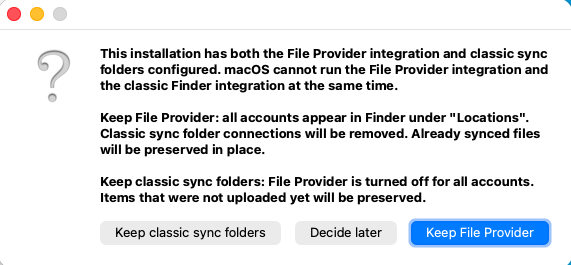

ZusĂ€tzlich gibt es beim Start bzw. bei der Einrichtung des Nextcloud Desktop Clients eine Auswahl, wie die Dateien synchronisiert werden sollen. Bisher habe ich dort jeweils „Ich entscheide mich spĂ€ter“ ausgewĂ€hlt.
Auch hier weiß ich nicht, ob diese bisher nicht getroffene Entscheidung mit dem aktuellen Problem zusammenhĂ€ngt oder ob ich diese Auswahl jetzt treffen muss.

Ein weiterer Punkt ist fĂŒr mich wichtig: Beim Start bzw. bei der Einrichtung des Nextcloud Desktop Clients bekomme ich weiterhin diese Auswahl bzw. Fehlermeldung (siehe Attachment):
„Keep classic sync folders“
„Decide later“
„Keep File Provider“
Ich habe bisher jedes Mal „Decide later“ gewĂ€hlt.
Mein ursprĂŒngliches Setup bestand aus zahlreichen individuell eingerichteten „classic sync folders“. Diese haben vor dem Update problemlos funktioniert. Gleichzeitig scheint der File Provider inzwischen genau bei den betroffenen Dateien eine Rolle zu spielen.
Welche dieser beiden Varianten sollte ich bei meinem bestehenden Setup verwenden? Insbesondere möchte ich wissen, ob „Keep classic sync folders“ die fĂŒr mich richtige Option ist und ob diese Auswahl Auswirkungen auf die bereits betroffenen Dateien oder deren Wiederherstellung haben kann.

Und welche der drei Optionen „Keep classic sync folders“, „Decide later“ oder „Keep File Provider“ sollte ich bei meinem bisherigen Setup mit den individuell eingerichteten „classic sync folders“ wĂ€hlen?

Eine einzige Frage ist fĂŒr mich deshalb noch offen: Ich möchte die bestehende klassische Synchronisierung unbedingt beibehalten und lediglich die neue File-Provider-Integration deaktivieren.
Kann ich dafĂŒr im Client „Keep classic sync folders“ auswĂ€hlen, ohne dass dabei bereits lokal vorhandene Dateien gelöscht oder verschoben werden?
Falls ja: Werden dabei auch alle aktuell lokal vorhandenen Dateien sicher erhalten?
