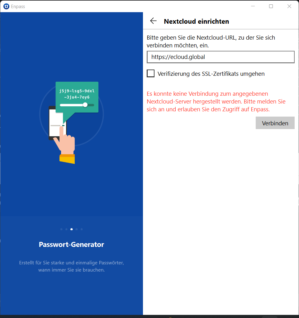

Verbindung von enpass app zu nextcloud/ecloud by murena
  1. Schritt
    Ich gebe in der enpass-App die URL meines nextcloud-Servers an

Beim Versuch, mittels Neuinstallation der nextcloud app die Verbindung wieder herzustellen, erschien folgende Meldung, nachdem ich die URL https://ecloud.global eingegeben und auf “Weiter” geklickt hatte:
Das Problem scheint gelöst. Im howto “Install and connect Nextcloud app to your /e/cloud drive to unveil its true potential” im e.foundation-Forum hat petefoth die Lösung beschrieben (die Server-Adresse wurde geändert):
