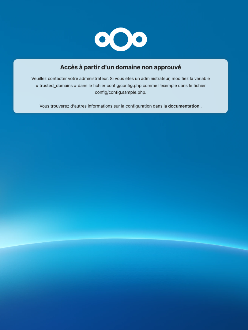

J’ai récemment installé NextCloudPi depuis ce GitHub sur mon Raspberry Pi 4, puis configuré à l’aide ce tutoriel (malgré le fait qu’il ne soit plus à jour) et de l’assistant qui s’affiche lors de la première connexion
Ensuite je l’ai associé à un service de DynDNS gratuit, j’ai choisi No-IP et ai créé un “Dynamic DNS Hostname” de cette forme : mynextcloud.subdomaine.com.
Pour finir j’ai associé ce compte à mon routeur (Freebox) et à mon NextCloud. C.F. captures d’écrans ci-dessous :
En conclusion je ne peux pas accéder à mon NextCloudPi depuis l’extérieur et ne comprends pas pourquoi.
Merci par avance à tous ceux qui seront capable de m’aider :sweat_smile:

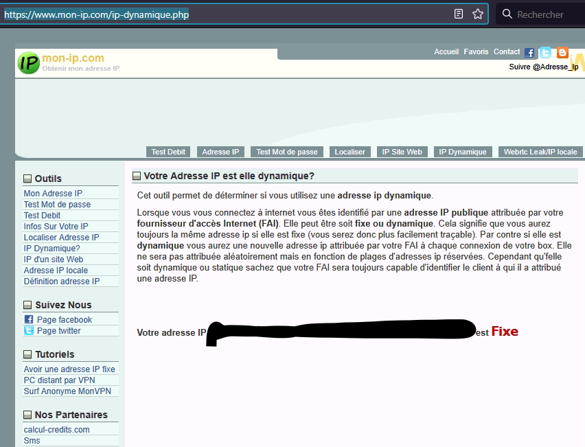

Je ne sais pas si je dispose d’une IP publique fixe ou dynamique pour ma Freebox puisque cet article fait référence aux zones groupées et dégroupées. Et je ne sais pas quelle type de zone m’est attribuée.
J’utilise le service No-IP (et maintenant FreeDNS) et étonnamment l’adresse que j’utilise chez FreeDNS fonctionne mais pas l’autre. J’ai un peu de mal à comprendre pourquoi.
Donc si je continue à utiliser l’URL avec FreeDNS j’aurais toujours accès à mon NextCloudPi ?
Mais selon ce site mon adresse IP est fixe, donc je n’ai pas besoin de m’embeter avec un outil de DynDNS, c’est bien ça ?
https://www.mon-ip.com/ip-dynamique.php
Salut
Il suffit de faire tout simplement ce qu’il te dit dans la capture d’écran numéro 1. indiquer mynextcloud.subdomaine.com dans les trusted domains du fichier config du nextcloud :wink:
Vincèn
Salut @Jamblond, normalement dans votre menu admi de votre nextcloud pi , allez dans l’onglet config allez dans nc-trusted-domains, si votre nom de domaine n’apparait pas dans la page ajoutez le.
