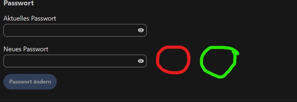

QR-Code Login als Admin generieren für neue Benutzer
Gibt es eine Möglichkeit direkt als Admin beim ändern eines Benutzerpasswortes
ein QR-Code Login generieren zu lassen?
Leider kommt es oft vor das, dass Token nicht mehr stimmt wenn man das Handy bzw. Tablet wechselt…
Da Hilft dann meist der QR-Code den man als Benutzer (User) unter
→ Persönliche Einstellungen → Sicherheit → Geräte & Sitzungen → App-Name
erstellen kann.
Ich finde aber nix dies gleich als Administrator zu tun. Was aber eigentlich ganz Hilfreich wäre da die meisten Benutzer keinerlei Ahnung haben dies zu erstellen.
Ein Traum wäre dies auch gleich per Email an den betreffendem Benutzer zu senden :wink:
